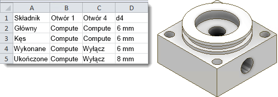

  6. Opcjonalnie kliknij prawym przyciskiem myszy stan modelu w przeglądarce i wybierz polecenie Edytuj za pośrednictwem arkusza kalkulacyjnego, aby edytować tabelę w programie Excel.
