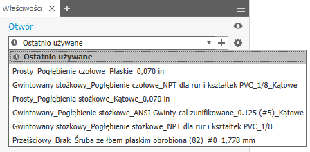

- Określ ustawienie wstępne. Jeśli nie ma żadnych ustawień wstępnych lub nie istnieje preferowane ustawienie, kontynuuj proces określania potrzebnych parametrów otworu.
Uwaga: Po zakończeniu określania parametrów i kliknięciu przycisku OK automatycznie zostanie utworzone ustawienie wstępne o nazwie Ostatnio używane. Można dalej używać tego ustawienia wstępnego lub zapisać je pod podaną nazwą. Wartości tolerancji parametrów otworu zostaną zapisane w ustawieniu wstępnym.
Ważne: Jeśli chcesz utworzyć ustawienie wstępne, a opcja jest wyłączona, to plik HoleCmd.preset jest ustawiony jako tylko do odczytu. Przejdź do folderu %USERPROFILE%\AppData\Roaming\Autodesk\Inventor xxxx\Presets. Kliknij prawym przyciskiem myszy plik ustawień wstępnych i kliknij polecenie Właściwości. Na karcie Ogólne, w sekcji Atrybuty usuń zaznaczenie pola wyboru Tylko do odczytu.
