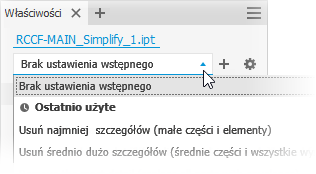

  1. Na karcie Złóż panel Upraszczanie kliknij opcję Uprość. Zostanie wyświetlony panel właściwości Uprość.
  2. Opcjonalnie można wybrać wbudowane ustawienie wstępne do użycia. Dostępne są cztery wbudowane ustawienia wstępne. Można również utworzyć własne. Ustawienia wstępne umożliwiają przypisanie wartości do pól w panelu właściwości. Można nadpisać dowolną wartość.
    • Usuń najmniej szczegółów (małe części i elementy) — ustawienia są przeznaczone do usuwania małych części i elementów, co pozwala uzyskać najbardziej szczegółowy model.
    • Usuń średnio dużo szczegółów (średnie części i wszystkie wymienione elementy) — ustawienia są przeznaczone do usuwania średniej liczby szczegółów.
    • Usuń większość szczegółów (zastąp komponenty najwyższego poziomu powłokami) — ustawienia są przeznaczone do usuwania największej liczby szczegółów, co pozwala uzyskać bardzo podstawowe kształty.
    • Bez uproszczenia — wersja uproszczona jest wiernym odzwierciedleniem modelu zespołu. Wszystkie szczegóły są widoczne w modelu.
    Wskazówka: Wybierz ustawienie wstępne najbardziej zbliżone do żądanego poziomu szczegółowości, a następnie za pomocą poleceń Pokaż dołączone i Pokaż wykluczone szybko wybierz pozostałe części, aby przyspieszyć proces.

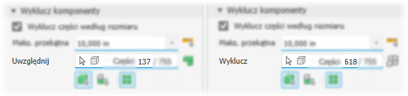

    • Usuń części według rozmiaru
      1. Wybierz opcję Usuń część według rozmiaru.
      2. Określ maksymalną wartość przekątnej ramki ograniczającej. Części lub komponenty znajdujące się wewnątrz ramki ograniczającej zostaną usunięte. Określ rozmiar przy użyciu jednej z poniższych metod:
        • Wprowadź wartość w polu edycji Maks. przekątna.
        • Kliknij strzałkę na końcu pola wartości, aby wybrać ostatnio używaną wartość.
        • Kliknij przycisk pomiaru przekątnej ramki ograniczającej , a następnie wybierz część/komponent, aby wprowadzić wartość przekątnej.
      3. Kliknij priorytet wyboru, którego chcesz użyć. Wybierz jedną z opcji:
        • Priorytet części
        • Priorytet komponentu
        Aby wybrać wszystkie wystąpienia wybranego elementu, kliknij opcję Wszystkie wystąpienia.
      4. Funkcja automatycznego wykrywania zlokalizuje i wyróżni komponenty.
      5. Kontynuuj wybieranie pozostałych komponentów, które mają zostać wykluczone z części uproszczonej.
    • Kliknij opcję Pokaż wykluczone, aby wyświetlić komponenty, które nie będą uwzględniane w uproszczonym modelu, lub opcję Pokaż dołączone, aby wyświetlić komponenty uwzględnione w uproszczonym modelu. Podczas przeglądania w jednym z trybów numery wyświetlane w polu edycji odnoszą się do etykiety.

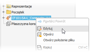

  3. W przeglądarce kliknij prawym przyciskiem myszy zastąpienie modelu, a następnie kliknij polecenie Edytuj.
  4. W przeglądarce kliknij prawym przyciskiem myszy i wybierz polecenie Edytuj uproszczony zespół.
