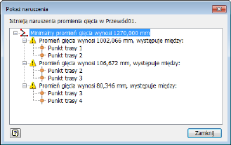

Jeśli wystąpią naruszenia, zostanie wyświetlone okno dialogowe Pokaż naruszenia. Obok przewodu zostanie wyświetlona ikona wskazująca naruszenia.

Naruszenia zostaną usunięte z przeglądarki i zespołu przewodów rurowych, gdy przewód zostanie właściwie dopasowany. Aby usunąć naruszenia z przeglądarki bez ich poprawiania, należy w menu kontekstowym użyć opcji Usuń naruszenia.
