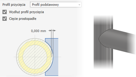

Przytnij
Utrnij lub wydłuż elementy ramy na końcach, aby zapewnić dopasowanie z przycięciami przy użyciu jednej z poniższych opcji:
  • Profil podstawowy
  • Szablon niestandardowy I
  • Szablon niestandardowy C
  • Szablon niestandardowy T
  • Profil niestandardowy
    Uwaga: Aby skorzystać z opcji Profil niestandardowy, należy utworzyć kształt przycięcia w bibliotece Content Center, a następnie wykorzystać element zawierający niestandardowy profil przycięcia w zespole.
Aby uzyskać więcej informacji, kliknij Tworzenie profilu niestandardowego w panelu Redagowanie lub zapoznaj się z sekcją Redagowanie obróbki końców przycięcia generatora ram.
  1. Na wstążce kliknij kartę Projekt panel Rama Przytnij.
  2. Opcjonalnie, w celu skonfigurowania przycięcia, można wybrać zapisane ustawienie wstępne.
  3. Aby zastąpić istniejące przycięcie połączeniem narożnikowym, kliknij menu Ustawienia zaawansowane i wybierz opcję Usuń istniejącą obróbkę końców. Odznacz pole wyboru, jeśli usunięcie istniejącej obróbki końców nie jest konieczne.
  4. Kliknij, aby wybrać elementy ramy, które mają zostać przycięte.
  5. Kliknij, aby wybrać elementy ramy, które reprezentują kształt przycięcia.
  6. Wybierz jedną z poniższych procedur:
    • Profil podstawowy w celu ustawienia pojedynczej wartości odsunięcia dla przycięcia.
    • Szablon niestandardowy I, C lub T, aby ustawić wiele wartości odsunięcia.
    • Profil niestandardowy, jeśli jest dostępny, w celu użycia niestandardowego profilu przycięcia w rodzinie Content Center.
  7. Opcjonalnie:
    • Zaznacz opcję Wydłuż profil przycięcia, jeśli jest dostępna, aby rozszerzyć profil do punktu przecięcia.
    • Zaznacz opcję Cięcie prostopadłe, jeśli jest dostępna, aby utworzyć precyzyjne przecięcia, takie jak przycięcie laserowe dla rury.
  8. Kliknij przycisk Zatwierdź, aby przyciąć wybrane elementy ramy.
  9. W razie potrzeby kontynuuj przycinanie elementów ramy. Po zakończeniu kliknij przycisk OK.
