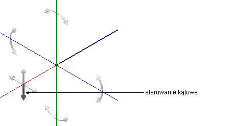

Kąty 45-stopniowe
Kiedy w aktywnym stylu ustawiony jest 45-stopniowy kierunek trasy, Sterowanie kątowe może być wyświetlone dla polecenia Trasowanie prostopadłe 3D. Jeśli jest ono wyświetlane, można obracać pozycję trasy w odstępach 45-stopniowych.

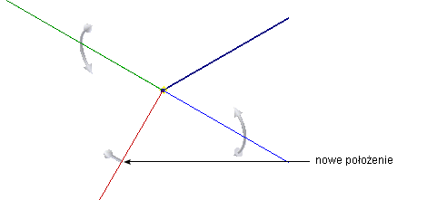

Aby użyć polecenia Sterowanie kątowe, kliknij strzałkę wskazującą wymaganą pozycję kątową. Aby stworzyć segment w nowej pozycji kątowej, po osiągnięciu satysfakcjonującej pozycji wybierz punkt na linii.
Kliknij strzałkę, aby skierować ścieżkę pod wybranym kątem.
Ścieżka trasy dostosowywana jest do nowego położenia kątowego. Jeśli wybrany zostanie nieprawidłowy kierunek, można kliknąć pojedynczą strzałkę wyświetloną na wybranej osi i powrócić do poprzedniej pozycji kątowej.
