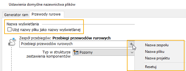

Ulepszenia w zakresie nazewnictwa plików w przypadku projektów przewodów rurowych oraz zmodernizowany interfejs użytkownika.

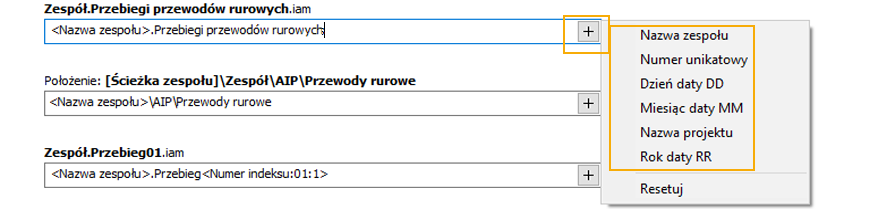

Udoskonalenia nazewnictwa plików
Okno dialogowe Opcje aplikacji karta Plik Ustawienia domyślne nazewnictwa plików zostało rozbudowane o nowe funkcje i zaktualizowane w celu zwiększenia produktywności.

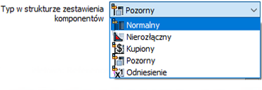

Na karcie Przewody rurowe dodano następujące udoskonalenia:
Aby uzyskać więcej informacji, zobacz Dostosowywanie struktury folderu Przewody rurowe.
