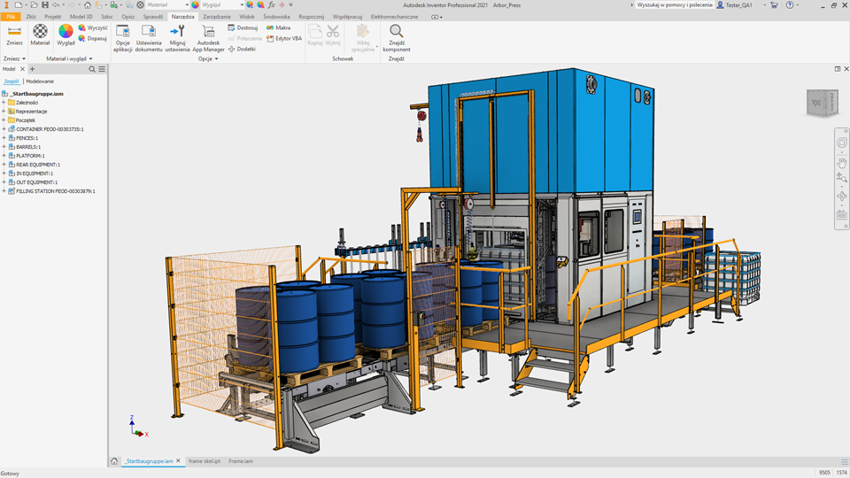

Użytkownicy programu Inventor stale rozwijają oprogramowanie dzięki większym i bardziej złożonym projektom. Aby pomóc naszym klientom, nieustannie poszukujemy sposobów na poprawę wydajności programu Inventor. W programie Inventor 2021 zwiększono wydajność następujących procesów projektowych:
Obraz za zgodą firmy Feige Fill GmbH
- Program Inventor reaguje szybciej podczas wybierania wielu komponentów jednocześnie przy użyciu wyboru za pomocą okna lub filtrowania komponentów.
- Zmiany stanu widoczności są szybsze w przypadku wyboru widoku lub użycia zapisanych widoków.
- Poprawiono wydajność podczas wstawiania podzespołów.
- Szybsze zmiany widoczności podczas odwracania widoczności komponentów bezpośrednio lub za pomocą zapisanych widoków.
Aby uzyskać więcej informacji, zobacz tematy Udoskonalenia w zakresie wydajności oraz Udoskonalenia produktywności i procesów projektowych.

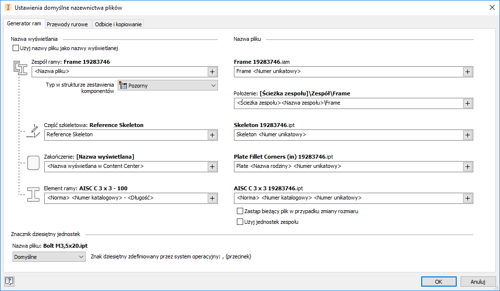

Generator ram
W tym wydaniu wprowadzono wiele udoskonaleń w zakresie produktywności generatora ram. Obejmują one nazewnictwo plików, nowy filtr kategorii, funkcje edycji i nie tylko.
- Nadal wprowadzamy ulepszenia w oknie dialogowym nazewnictwa plików umożliwiające bardziej szczegółową kontrolę schematów nazewnictwa komponentów generatora ram. Nowa opcja pozwala ustawić nazwę pliku komponentu, aby była taka sama jak nazwa wyświetlana w przeglądarce.

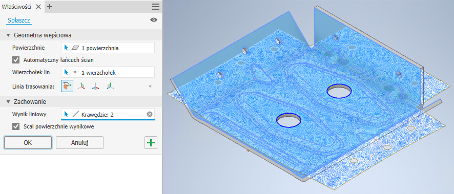

Polecenie Spłaszcz zostało udoskonalone w tym wydaniu dzięki dodaniu opcji wyboru wyrównania wyników z modelem lub płaszczyznami XY, XZ, YZ. Można również ustawić wiele płaskich otworów jako sztywne.
Aby uzyskać więcej informacji, zobacz temat Udoskonalenia w zakresie części.

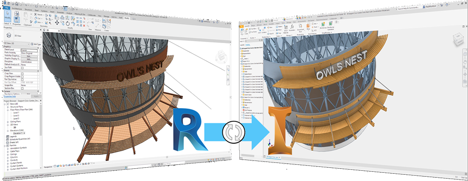

Revit AnyCAD: wiemy, że niestandardowi producenci, tacy jak Ty, chcą zaoferować klientom więcej korzyści, angażując się w modelowanie informacji o budynku. Program Autodesk Inventor służy firmom związanym z branżą budowlaną, zapewniając bezproblemową integrację z danymi programu Revit.
- Poprawiono zgodność operacyjną między programami Revit i Inventor, zachowując skojarzone połączenie ze wstawionymi danymi programu Revit podczas pracy. Dostęp do projektu programu Revit można uzyskać z lokalnego pliku lub w sposób skoordynowany za pomocą chmury, korzystając ze środowiska danych wspólnych Autodesk BIM 360.
- Zmiany podczas procesu projektowania są nieuniknione. Po zmianie modelu w programie Revit należy zaktualizować model w programie Inventor. Ponieważ w zespole programu Inventor istnieje odniesienie do modelu programu Revit, bez konwersji pliku — wszelkie zmiany w projekcie programu Revit również zostaną zaktualizowane w zespole programu Inventor.
Aby uzyskać więcej informacji, zobacz temat Tworzenie odniesień do modeli programu Revit w zespołach programu Inventor.

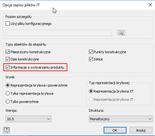

- Eksport do formatu JT obsługuje obecnie eksport semantycznych informacji o wytwarzaniu produktu (PMI) możliwych do interpretacji przez oprogramowanie. Wcześniej zaznaczenie pola wyboru Informacje o wytwarzaniu produktu powodowało eksport danych graficznych PMI.

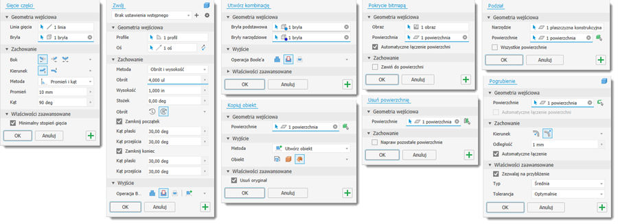

Części: program Autodesk Inventor 2021 zawiera udoskonalenia na poziomie części dotyczące konstrukcji blachowej, części wielobryłowych i opisów 3D.
- Kołnierz konstrukcji blachowej może być obecnie zdefiniowany przez płaszczyznę lub powierzchnię odniesienia, co ułatwia dopasowanie dokładnego kąta (niedostępne w wersji LT).
- Znacznie ogranicz liczbę kliknięć myszą, używając znanego wyboru za pomocą okna, aby wybrać wiele brył lub powierzchni w częściach.
- Zachowaj spójności między opisami 3D a niestandardowymi właściwościami iProperties przez dodanie odniesienia do nich w uwagach linii odniesienia i opisach ogólnych.
Aby uzyskać więcej informacji, zobacz tematy Udoskonalenia dotyczące konstrukcji blachowych i Udoskonalenia w zakresie części.

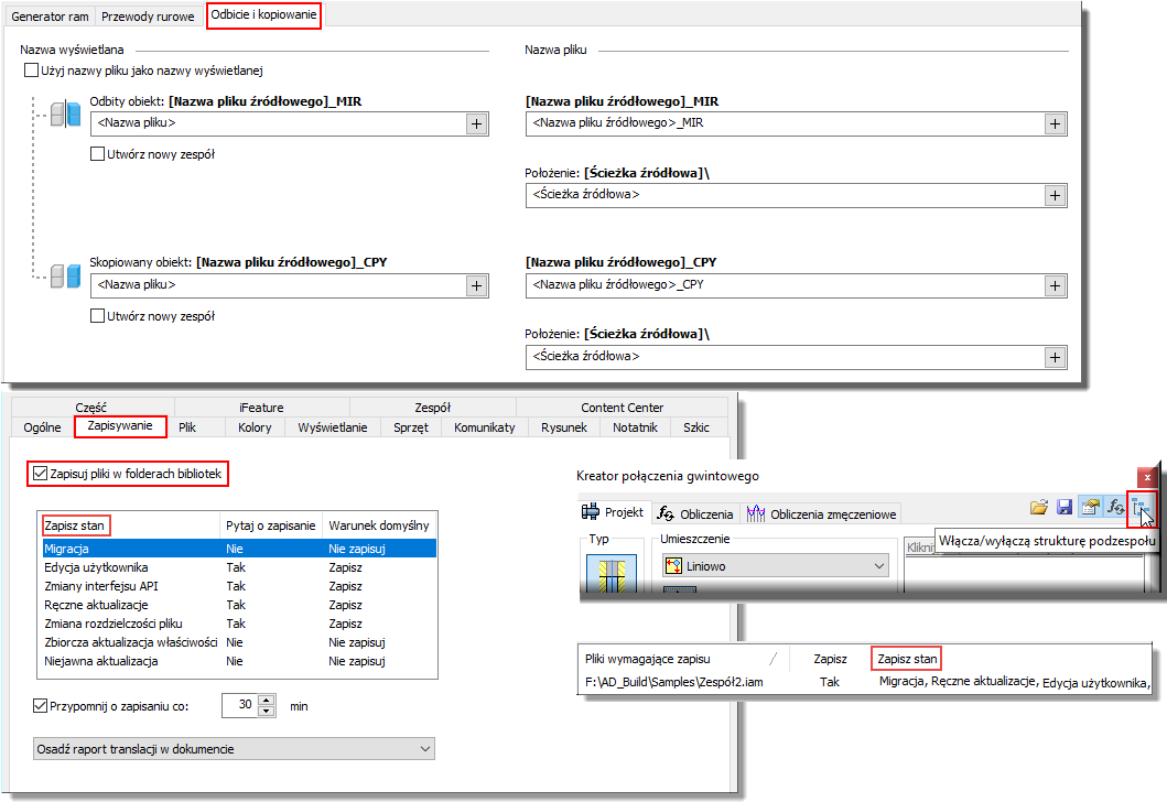

- Rozbudowaliśmy okno dialogowe Nazewnictwo plików o polecenia Odbij i Kopiuj.
- Dodaliśmy nowe opcje dostępne podczas zapisywania plików, które umożliwiają ustawienie domyślnych zachowań określających, czy pliki mają być zapisywane. Nowa kolumna „Zapisz stan” w oknie dialogowym Zapisz pomaga zrozumieć, o zapisanie których plików monituje program Inventor i dlaczego.
- Aby ułatwić konstruowanie zespołu, rozszerzyliśmy funkcjonalność dostępną w kreatorze wałów o połączenia gwintowe.
- Gdy ta opcja jest aktywna, na dysku nie jest tworzony żaden folder ani podzespół, a poszczególne komponenty są wstawiane bezpośrednio do zespołu. Ta funkcja zapewnia więcej opcji tworzenia struktury zespołu i organizowania danych zgodnie z potrzebami.
Aby uzyskać więcej informacji, zobacz tematy Udoskonalenia karty Odbicie i kopiowanie, Udoskonalenia dotyczące zapisywania i Ogólne udoskonalenia w środowisku zespołu.

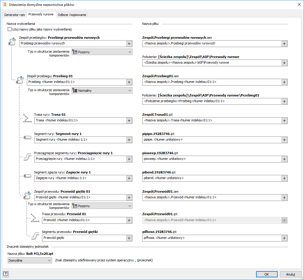

- Nadal wprowadzamy udoskonalenia dotyczące nazewnictwa plików w przypadku projektów przewodów rurowych (niedostępne w wersji LT).

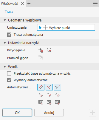

- Wiemy, że często masz więcej niż jedną trasę do utworzenia. Przycisk Zastosuj, gdy używana jest opcja Trasa automatyczna, pozwala kontynuować działanie polecenia i utworzyć następną trasę.

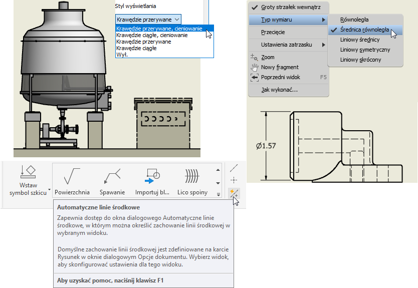

- Opcja Styl linii to obecnie Styl wyświetlania z większą liczbą opcji, które zapewniają lepszą kontrolę nad wyglądem części odniesienia BOM na rysunku. Użyj jednej z nowych opcji: Krawędzie przerywane, cieniowanie lub Krawędzie ciągłe, cieniowanie, aby wyświetlić pliki odniesienia w kolorze z zarysem kreskowanym lub bez niego.
- Ułatwiono odkrycie funkcji dodawania automatycznych linii środkowych do widoków rysunków dzięki nowemu przyciskowi polecenia automatycznej linii środkowej na wstążce.
- W przypadku wymiarowania widoków poprawiliśmy możliwości wykrywania przez program Inventor wymiarów średnicy w widokach z boku lub widokach przekroju po wybraniu geometrii równoległej.
Na prośbę wielu użytkowników polecenie Zmierz powróciło na kartę Narzędzia w środowisku rysunku, umożliwiając pobranie pomiarów z rysunku bez tworzenia dodatkowych opisów.

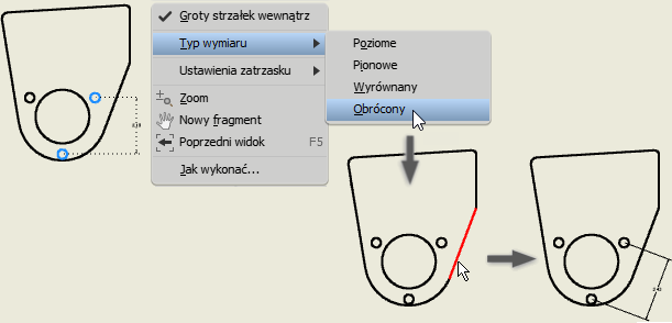

- Nowa opcja „Obrócony” w poleceniu Wymiar umożliwia wyrównanie wymiaru prostopadle do wybranej krawędzi.
- Aby pomóc w uzupełnianiu dokumentacji, usprawniliśmy proces kopiowania i wklejania ogólnych tabel w arkuszu rysunku.
Aby uzyskać więcej informacji, zobacz tematy Udoskonalenia dotyczące typu wymiaru, Ogólne udoskonalenia dotyczące rysunków i Udoskonalenia dotyczące stylu rysowania.

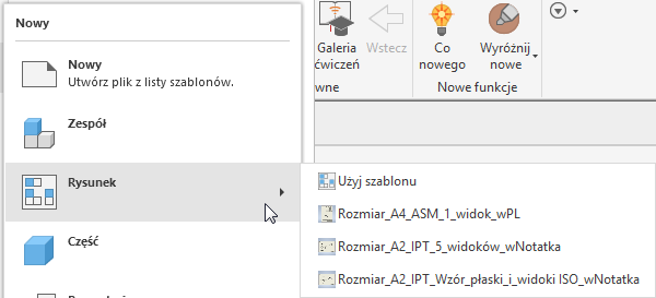

Automatyzacja: formaty arkuszy i iLogic ułatwiają automatyzację tworzenia rysunków zgodnie z własnym standardem CAD w programie Autodesk Inventor 2021.
- Układy widoków zapisane jako formaty arkuszy zachowują obecnie ustawienia widoku, takie jak wyświetlanie krawędzi. Dodaliśmy nową opcję „Dopasuj widoki do arkuszy”, aby automatycznie skalować widoki.
- Formaty arkuszy obsługują obecnie rozwinięcia blachy w przypadku części konstrukcji blachowej oraz listę części w przypadku zespołów. Wszystkie są automatycznie wypełniane na podstawie modelu, do którego utworzono odniesienie podczas tworzenia arkusza.

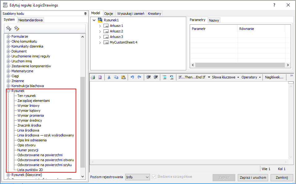

- Aby dodatkowo ułatwić automatyzację tworzenia rysunków, poprawiliśmy możliwość dodawania w programie iLogic wymiarów, uwag i numerów pozycji z elementów oznaczonych etykietami.
- Dodaliśmy także obsługę zmiany stylów rysowania za pomocą iLogic, co ułatwia zmianę stylów zgodnie z wymaganiami klienta lub wsadową edycję stylów w celu zachowania zgodności ze standardem CAD.
Aby uzyskać więcej informacji, zobacz tematy Udoskonalenia dotyczące szablonów formatu rysunku/arkusza i Udoskonalenia dotyczące iLogic.
