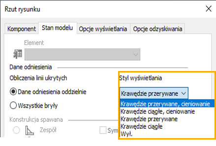

Wprowadzono ulepszenia procesu projektowego Widok cieniowany.
Obecnie obsługiwane jest tworzenie widoku cieniowanego części odniesienia
Okno dialogowe Widok rysunku zostało ulepszone, aby umożliwić tworzenie widoków cieniowanych części odniesienia. Nazwa sekcji ustawień Styl linii została zmieniona na Styl wyświetlania, a sekcja została zaktualizowana w następujący sposób:
Aby uzyskać więcej informacji dotyczących widoków rysunku, zobacz temat Okno dialogowe Widok rysunku — odniesienie.
