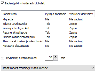

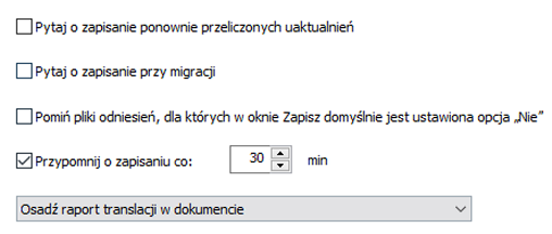

Udoskonalenia karty Zapisz w oknie Opcje aplikacji
Użyj nowych elementów sterujących w oknie Opcje aplikacji na karcie Zapisz, aby ustawić zachowanie, gdy program Inventor wyświetli monit o zapisanie.
Monity Zapisz stan zastępują opcje Pytaj o zapisanie ponownie przeliczonych uaktualnień, Pytaj o zapisanie przy migracji i Pomiń pliki odniesień, dla których w oknie Zapisz domyślnie jest ustawiona opcja „Nie”.
Użyj nowego pola wyboru Zapisuj pliki w folderach biblioteki, aby sterować domyślnym warunkiem zapisywania plików w folderach biblioteki Content Center. Gdy ta opcja nie jest zaznaczona, pliki w ścieżkach biblioteki nie są wyświetlane w oknie dialogowym Zapisz i nie są zapisywane.
Przed 2021 Domyślnie w wersji 2021
Aby uzyskać więcej informacji, zobacz temat Karta Zapisz (Opcje aplikacji) — odniesienie.

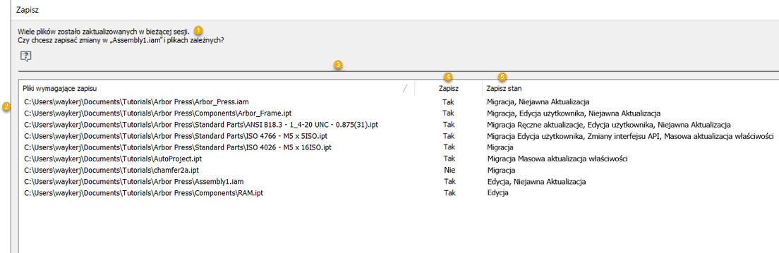

Udoskonalenia zapisywania plików zależnych
Okno dialogowe Zapisz w przypadku plików zależnych zostało udoskonalone, aby zapewnić dodatkowe informacje dotyczące stanu pliku (zespoły są niedostępne w programie Inventor LT).
  1. Dodano ciąg tekstowy Wiele plików zostało zaktualizowanych w bieżącej sesji.
  2. Wybór wielokrotny jest obecnie włączony.
  3. Zmiany szerokości co najmniej jednej kolumny są obecnie zachowywane w kolejnych sesjach. Przykładowo po zwiększeniu szerokości kolumny Pliki wymagające zapisu określona szerokość jest zachowywana w kolejnych sesjach aż do zmiany szerokości na inną.
  4. Nowe interaktywne zachowanie:
    • Kliknij nazwę kolumny, aby przełączyć kolejność sortowania wartości.
    • Zmień stan zapisu, klikając opcję Zapisz stan (na przykład kliknij przycisk Tak, aby zmienić na Nie). Naciśnij i przytrzymaj klawisz CTRL, aby wybrać więcej niż jedną wartość.
  5. Nazwa kolumny Stan została zmieniona na Zapisz stan i udoskonalona w celu wyświetlania stanu zapisu dla następujących warunków, jak wyjaśniono wcześniej.
    • Migracja
    • Edycja użytkownika
    • Zmiany interfejsu API
    • Ręczna aktualizacja
    • Zmiana rozwiązania pliku
    • Zbiorcza aktualizacja właściwości
    • Niejawna aktualizacja
Aby uzyskać więcej informacji, zobacz temat Zapisywanie plików zależnych — odniesienie.
