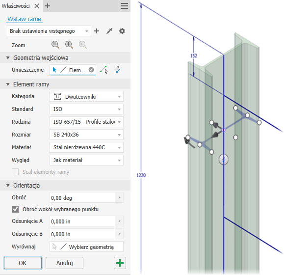

Wprowadzono wiele udoskonaleń w zakresie produktywności. Obejmują one nazewnictwo plików, nowy filtr kategorii, funkcje edycji i nie tylko.
panel Rama są obecnie panelami właściwości, oferując uproszczone procesy projektowe.
Aby uzyskać więcej informacji, zobacz temat Tworzenie podstawowych ram konstrukcyjnych.

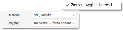

Opcja Zastosuj wygląd do części została dodana do menu Ustawienia zaawansowane dla poleceń Wstaw, Zmień, Użyj ponownie i Zmień ponowne użycie. Włącz nową opcję, aby części ramy miały ten sam kolor co zespół. Poprzednio części ramy nie używały koloru wyglądu zespołu.

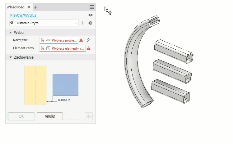

W poleceniu Przytnij dodano dwa dodatkowe profile niestandardowe: Szablon niestandardowy C i Szablon niestandardowy T.
Aby uzyskać więcej informacji, zobacz temat Zmiana lub zastosowanie zakończeń do ram.

W przypadku polecenia Wstaw jest obecnie wyświetlany podgląd kształtu elementu i znacznik początku po wyróżnieniu geometrii szkicu. Po przesunięciu kursora wzdłuż szkicu umieszczenia można zmienić położenie początku i orientację profilu przed kliknięciem.
Aby uzyskać więcej informacji, zobacz Zmiana podstawowych elementów ramy.
Polecenie Przytnij/Wydłuż obsługuje obecnie wybór zakrzywionej powierzchni w celu zdefiniowania narzędzia.
Pomysł zgłoszony na forum Inventor® Ideas
