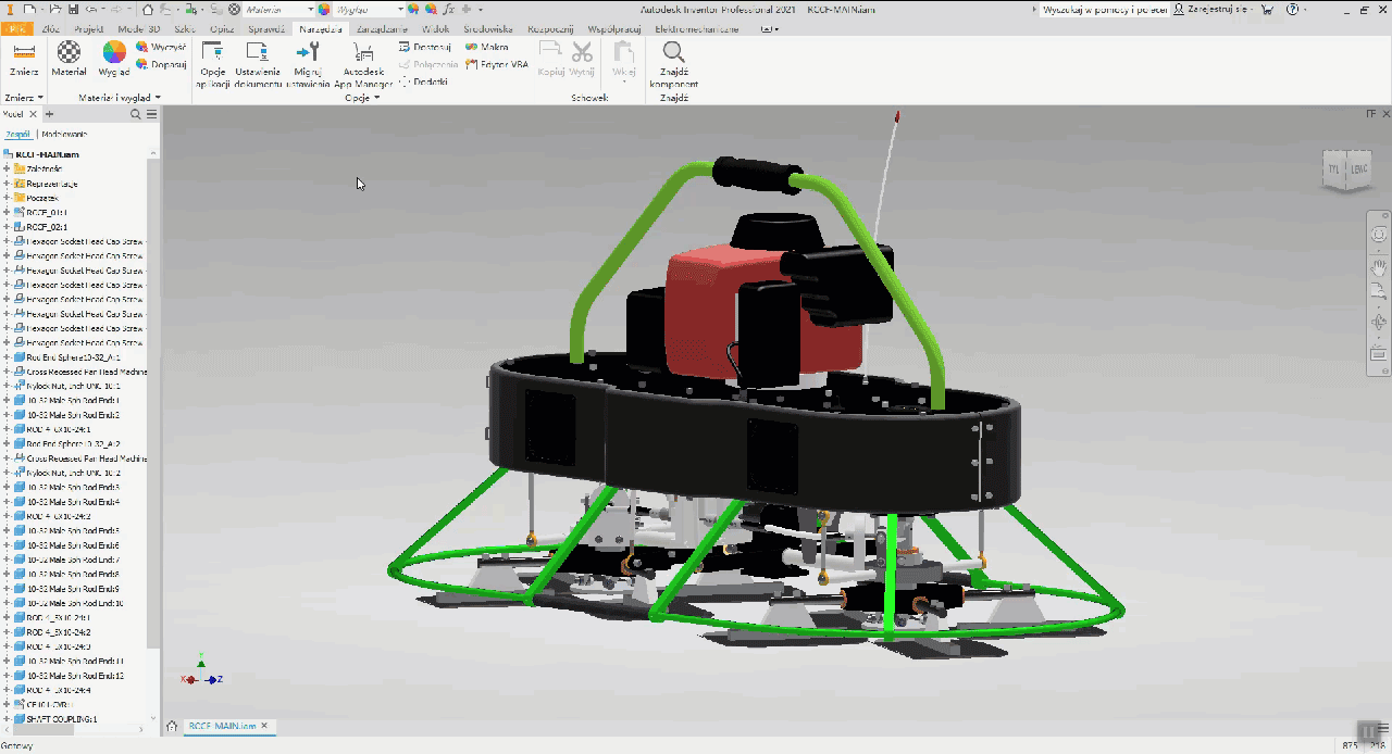

Dowiedz się więcej o wersji wstępnej motywu ciemnego programu Inventor.
Opinie użytkowników dotyczące motywu ciemnego programu Inventor doprowadziły do uwzględnienia tej wersji wstępnej motywu w programie Inventor 2021.
Chcesz go wypróbować? W programie Inventor wybierz Narzędzia
panel Opcje aplikacji
karta Kolory. W sekcji Motyw interfejsu użytkownika kliknij listę rozwijaną i wybierz pozycję Ciemny (wersja wstępna).
Co zawiera wersja wstępna motywu?
- Zmienione rozmieszczenie elementów karty Kolor, ponieważ wybór motywu wpływa na schematy kolorów.
- Łatwe przełączanie między motywami ciemnymi i jasnymi.
- Nowy schemat kolorów „Ciemny” z uzupełniającymi się wartościami kolorów.
- Schemat kolorów Jasny wcześniej nazywany motywem jasnym.
Aby uzyskać więcej informacji, zobacz temat Szczegóły motywu Ciemny(wersja wstępna).
