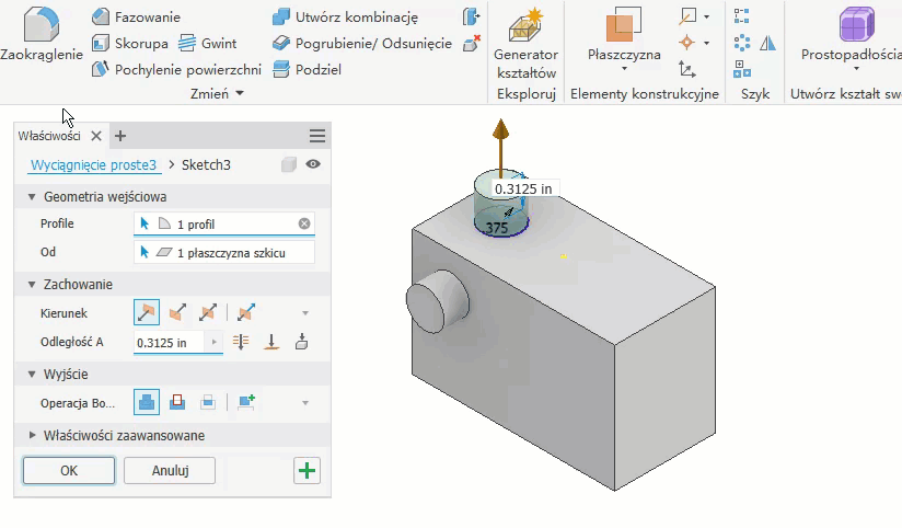

Udoskonalenia produktywności i procesów projektowych
Panele właściwości są stosowane w coraz większej liczbie obszarów programu Inventor. Obecnie można użyć usprawnionego procesu projektowego panelu właściwości w następujących obszarach: Zagięcie, Zwój, Utwórz kombinację, Kopiuj obiekt, Pokrycie bitmapą, Usuń powierzchnię, Podziel, Pogrubienie/Odsunięcie i wszystkie polecenia generatora ram.
Polecenia przeniesione do paneli właściwości
Aby uzyskać szczegółowe informacje dotyczące paneli właściwości, zobacz temat Panele właściwości . Aby uzyskać szczegółowe informacje dotyczące ustawień wstępnych, zobacz temat Praca z ustawieniami wstępnymi.
W ramach inicjatywy modernizacji programu Inventor udoskonalono następujące polecenia w celu korzystania z panelu właściwości.

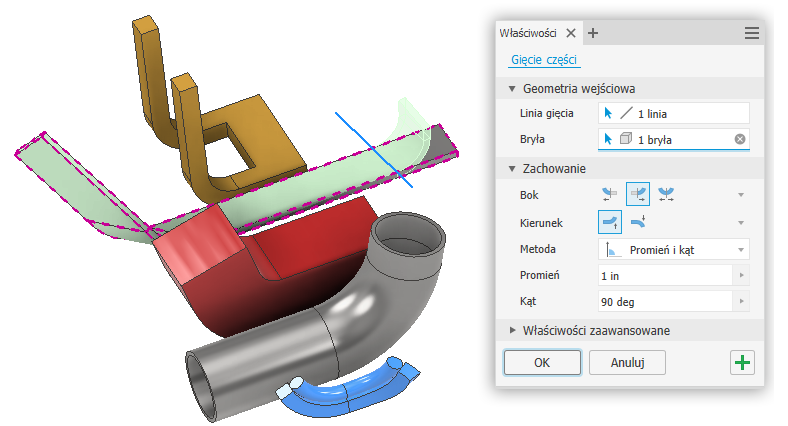

Zagięcie
Aby uzyskać więcej informacji o poleceniu Zagięcie, zobacz temat Zaginanie części.

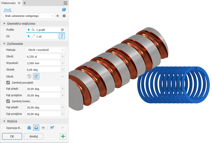

Zwój
Aby uzyskać więcej informacji o poleceniu Zwój, zobacz temat Tworzenie zwojów.

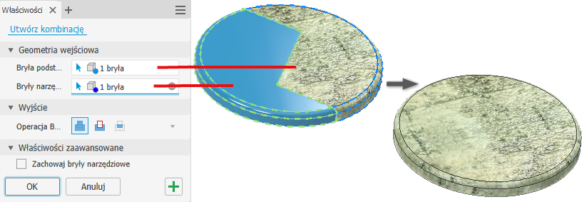

Utwórz kombinację
Aby uzyskać więcej informacji o poleceniu Utwórz kombinację, zobacz temat Tworzenie kombinacji lub dzielenie brył lub powierzchni.

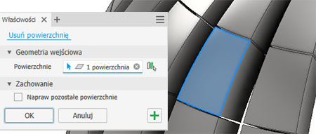

Usuń powierzchnię
Aby uzyskać więcej informacji dotyczących usuwania powierzchni, zobacz temat Usuwanie lub zamiana powierzchni.

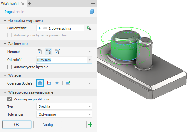

Aby uzyskać więcej informacji o poleceniu Pogrubienie/odsunięcie, zobacz temat Pogrubianie lub odsuwanie powierzchni.

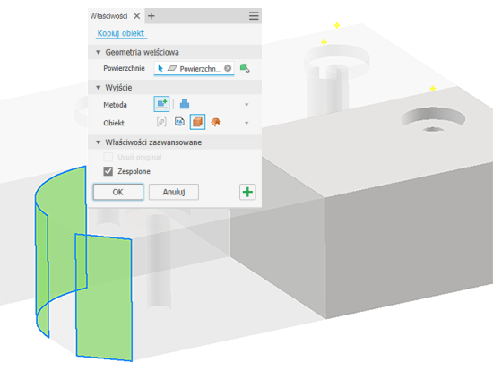

Kopiuj obiekt
Aby uzyskać więcej informacji o poleceniu Kopiuj obiekt, zobacz temat Kopiowanie obiektów między środowiskami części, zespołu i konstrukcji.

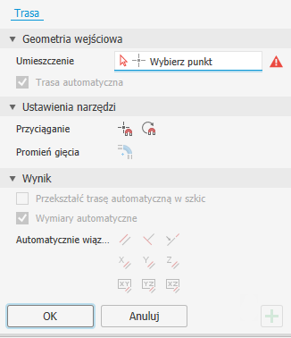

Polecenia Trasy przewodów rurowych i Trasa pochodna korzystają z interfejsu panelu właściwości.
Trasa
Aby uzyskać więcej informacji na temat tras, zobacz temat Praca z trasami przewodów rurowych.

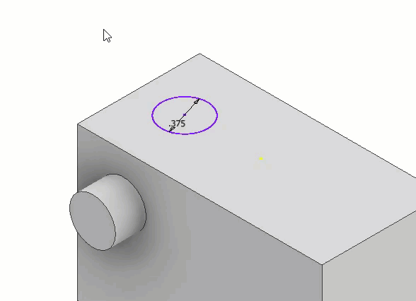

Udoskonalono wyróżnianie danych wejściowych i powiadomienia. Jest to widoczne w poleceniach, takich jak Utwórz kombinację, w których wymagany jest więcej niż jeden wybór. Po uzyskaniu zadowalających wyników w każdym polu znajduje się kolorowa kropka odpowiadająca wyróżnieniu wyboru w oknie graficznym. Pole aktywnego wyboru jest podkreślone.
Elementy sterujące edycji wartości i komunikaty narzędzi — Po wybraniu wymiaru elementu kursor jest umieszczany na końcu pola. Poprawiono dzięki temu możliwość tworzenia formuł lub równań.
