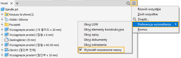

Opcja wyświetlania rozszerzonych informacji włączona dla wielu poleceń
Opcje W przeglądarce wyświetl rozszerzone informacje po nazwie węzła elementu (dostępna w oknie Opcje aplikacji/karta Części) i Wyświetl rozszerzone nazwy (dostępna w menu narzędzia przeglądarki modelu) zostały udoskonalone w celu obsługi następujących poleceń:
Uwaga:
Dostęp: z okna Opcje aplikacji/karta Części
Dostęp z menu narzędzi przeglądarki modelu
Pomysł zgłoszony na forum Inventor® Ideas
Aby uzyskać więcej informacji, zobacz temat Karta Część (Opcje aplikacji) — odniesienie.

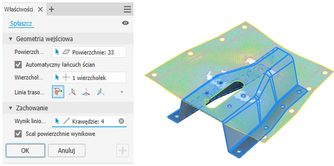

Spłaszcz
Obecnie w poleceniu Rozwiń można wykonać następujące czynności:
  • Wybrać wiele płaskich otworów, które mają być sztywne.
  • Zmienić nazwę elementu Rozwiń.
  • Wyrównać wyniki z modelem albo płaszczyzną XY, XZ lub YZ.
Aby uzyskać więcej informacji, zobacz temat Rozwijanie powierzchni.

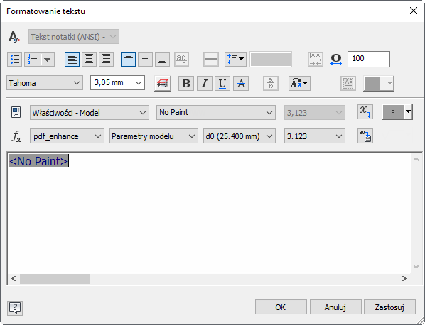

Opis 3D
Obecnie można dodawać właściwości niestandardowe w poleceniach Tekst linii odniesienia, Uwaga ogólna i Uwaga ogólna profilu.
Aby uzyskać więcej informacji, zobacz temat Praca z tekstem i liniami odniesienia.
