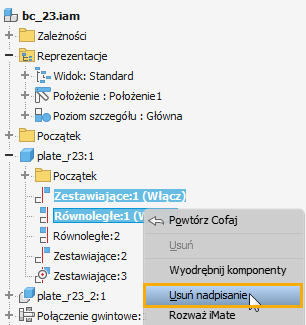

Usuwanie wielu nadpisań w reprezentacji pozycyjnej
Opcja menu kontekstowego Usuń nadpisanie została ulepszona, aby umożliwić usuwanie wielu nadpisań za pomocą jednego kliknięcia. Obecnie można wybrać więcej niż jedno nadpisane wiązanie w reprezentacji pozycyjnej i usunąć nadpisanie ze zbioru wskazań, używając opcji Usuń nadpisanie. Wcześniej można było usuwać tylko jedno nadpisanie na raz.
Pomysł zgłoszony na forum Inventor® Ideas
Aby uzyskać więcej informacji o nadpisaniach i reprezentacjach pozycyjnych, zobacz temat Nadpisywanie wartości w reprezentacjach pozycyjnych.
