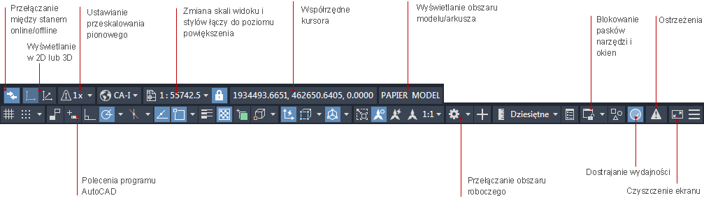

Paski stanu
W dolnej części okna aplikacji wyświetlane są informacje o stanie oraz w obszarze tym znajdują się niektóre funkcje pozwalające na zmianę widoku.
Paski stanu
Instrukcje dotyczące bieżącego polecenia zastępują niektóre elementy na pasku stanu. Niektóre elementy są widoczne tylko w trakcie wykonywania określonej operacji, np. publikowania lub drukowania.
Aby dodać element do paska stanu
  1. Użyj jednej z następujących metod:
    • Kliknij menu paska stanu rysunku (strzałkę w dół po prawej stronie górnego paska stanu).
    • Kliknij menu paska stanu aplikacji (strzałkę w dół po prawej stronie dolnego paska stanu).
  2. Wybierz element, który chcesz dodać.
    Uwaga:
    Aby usunąć dodany element, wybierz go ponownie z tego samego menu.
