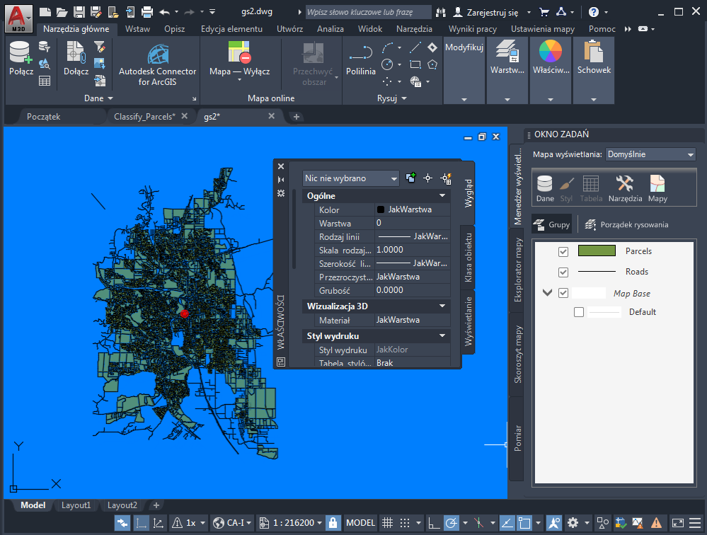

Pracę należy rozpocząć od zapoznania się z oknem programu Zestaw narzędzi AutoCAD Map 3D:
Okno programu Zestaw narzędzi AutoCAD Map 3D

Aby zapoznać się z oknem aplikacji Zestaw narzędzi AutoCAD Map 3D
  1. Przed rozpoczęciem samouczka należy zapoznać się z sekcją Przygotowanie do korzystania z samouczków.
  2. Uruchom program Zestaw narzędzi AutoCAD Map 3D, klikając skrót na pulpicie lub wybierając jego nazwę w menu Start.
  3. Kliknij przycisk .
    Jeśli nie pobierano przykładowych danych, pomiń pozostałe czynności opisane w tym ćwiczeniu i przejdź do części „Wstążka”.
  4. Przejdź do folderu, w którym znajdują się skopiowane pliki przykładów.
  5. Otwórz plik SampleMap.dwg.
    Może zostać wyświetlone ostrzeżenie o wystąpieniu odniesienia do nieokreślonego aliasu stacji dysków. W takim wypadku kliknij przycisk Definiuj i zastosuj poniższą procedurę. Jeśli komunikat nie został wyświetlony, przejdź do tematu „Wstążka”.
    Aby utworzyć alias dysku
    • Wymagany alias został już wybrany. Kliknij pole Aktualna ścieżka dostępu, a następnie polecenie Przeglądaj.
    • Przejdź do folderu, w którym znajdują się skopiowane pliki przykładów. Otwórz ten folder, a następnie kliknij przycisk OK. (Pamiętaj, aby wybrać folder podrzędny Map 3D Tutorials, a nie folder nadrzędny).
    • Kliknij przycisk Dodaj, a następnie przycisk Zamknij.
      Lokalizacja, w której znajdują się przykładowe dane, została przypisana do aliasu dysku. W przyszłości można będzie otwierać dane przykładowe bez konieczności definiowania kolejnych aliasów.
