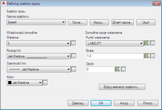

  1. Kliknij kolejno: karta Opiszpanel Opis mapyDefiniuj szablon.
  2. W oknie dialogowym Definiowanie szablonu opisu wykonaj następujące czynności:
    • W obszarze Szablon opisu, w polu Nazwa szablonu wybierz pozycję Prędkość.
    • Kliknij przycisk Edytuj elementy szablonu.
      Kliknij przycisk Edytuj elementy szablonu w prawej dolnej części okna dialogowego.

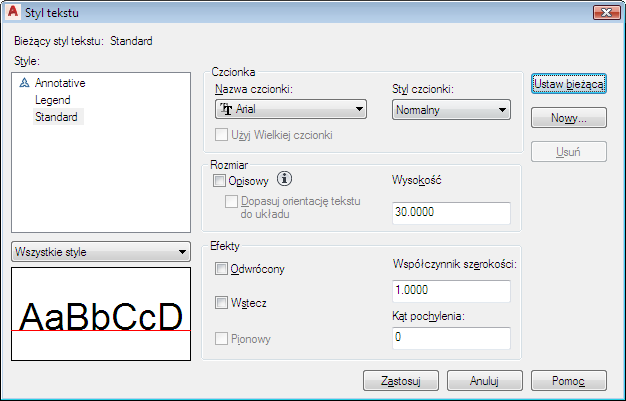

  4. W oknie dialogowym Styl tekstu wykonaj następujące czynności:
    • W obszarze Rozmiar, w polu Wysokość wprowadź wartość 30.
    • Kliknij przycisk Zastosuj.
      Nowy ciąg tekstowy ma taki sam rozmiar jak pierwszy.
    • Zamknij okno dialogowe Styl tekstu.
