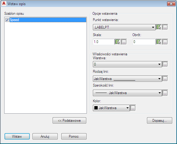

  2. Kliknij kolejno: karta Opiszpanel Opis mapyWstaw.
  3. W oknie dialogowym Wstaw opis, w obszarze Szablon opisu wybierz pozycję SpeedLimit.
    Będą tutaj również widoczne wszystkie inne szablony zdefiniowane w rysunku.
  4. Nacisnąć przycisk Insert.
    Wartości ograniczenia prędkości (w kolorze niebieskim) zostaną dodane obok poszczególnych ulic na podstawie danych obiektów skojarzonych z obiektami ulicy.
