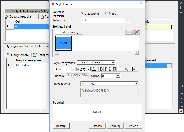

  4. W Edytorze stylów kliknij komórkę pod pozycją Etykieta elementu w dolnej części okna.
  5. W oknie dialogowym Styl etykiety wykonaj następujące czynności:
    • Kliknij przycisk Dodaj etykietę.
    • Jako Kolor tła tekstu wybierz opcję Brak koloru.
    • Jako Treść tekstu wybierz opcję ADRES.
    • Kliknij przycisk Zastosuj, a następnie kliknij przycisk Zamknij.
  6. Zamknij okno dialogowe Edytor stylów.
    Na etykietach na działkach na mapie są wyświetlane numery ulic.
