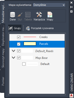

  1. Wybierz warstwę Działki i kliknij opcję Styl.

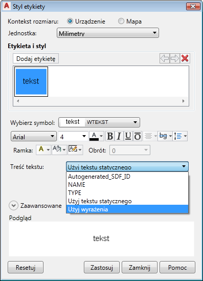

  2. W Edytorze stylów kliknij komórkę pod pozycją Etykieta elementu w dolnej części okna.
  3. W oknie dialogowym Styl etykiety w polu Treść tekstu wybierz opcję Użyj wyrażenia.
  4. W oknie Utwórz/modyfikuj wyrażenia usuń bieżące wyrażenie, aby okno było puste.

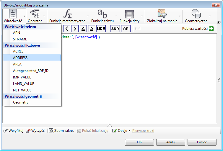

  6. Aby wypełnić pierwsze pole właściwości, kliknij je, a następnie kliknij opcję Właściwość na górze okna Utwórz/modyfikuj wyrażenia. Wybierz właściwość liczbową ADRES.
  7. Ustaw kursor za przecinkiem po właściwości ADDRESS.
  8. Wpisz '\P',, aby przejść do nowego wiersza za numerem adresu.

  9. Kliknij pole Właściwość tekstu i wybierz opcję Wprowadź właściwość.
  10. Wybierz właściwość tekstu STNAME.
  11. Usuń nawiasy kwadratowe i trzykropek wewnątrz nawiasów, a także końcowy przecinek.
  12. Aby sprawdzić, czy wyrażenie jest prawidłowe, kliknij opcję Weryfikuj (na dole okna dialogowego).
