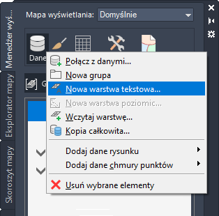

  2. W panelu Okno zadań przejdź do Menedżera wyświetlania, jeśli nie został jeszcze wyświetlony.
  3. W oknie Menedżer wyświetlania kliknij opcje DaneNowa warstwa tekstowa.
  4. W oknie dialogowym Wybierz plik przestrzennej bazy danych wprowadź nazwę i położenie pliku SDF, w którym będą przechowywane informacje o warstwie. Kliknij przycisk Zapisz.
    Nadaj warstwie tekstu nazwę „Downtown Redding Text”.
  5. W oknie dialogowym Określanie układu współrzędnych ustaw układ współrzędnych dla warstwy na CA-I. Kliknij przycisk OK.
    Nowa warstwa tekstu została dodana do Menedżera wyświetlania. Domyślna nazwa warstwy to Opis.
  6. Aby zmienić nazwę warstwy wybierz ją, a następnie kliknij jej bieżącą nazwę. Wprowadź nową nazwę, na przykład „Downtown Redding”.
