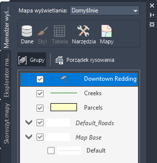

  1. W Menedżerze wyświetlania wybierz nową warstwę tekstu „Downtown Redding”.
    Uwaga: po wybraniu warstwy tekstu na wstążce zostaje wyświetlona nowa karta Warstwa tekstu. Ta karta zostanie użyta później podczas rejestrowania zmian wprowadzonych w warstwie tekstu.

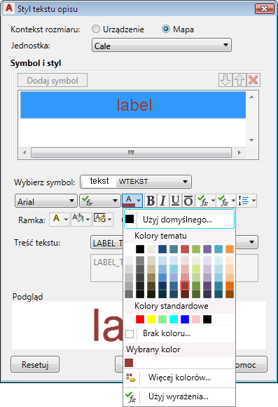

  2. W panelu Okno zadań kliknij opcję Styl.
  3. W Edytorze stylów kliknij komórkę pod pozycją Styl.
  4. W oknie dialogowym Styl warstwy tekstu dokonaj pogrubienia tekstu i zmień jego kolor na ciemnoczerwony.
    Te wartości są ustawieniami domyślnymi dla wszystkich dodawanych wystąpień warstwy tekstu. Wartości domyślne danego wystąpienia można zastąpić podczas jego wstawiania.
  5. Kliknij przycisk Zastosuj, a następnie Zamknij.
