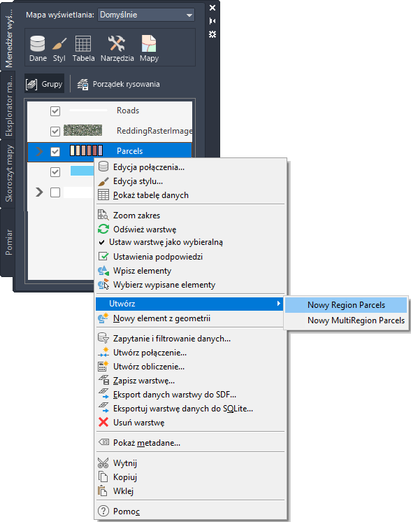

Wszystkie elementy w Zestaw narzędzi AutoCAD Map 3D mają niestandardowe menu zawierające polecenia właściwe danemu elementowi w danej chwili.
Przykład menu skrótów w programie Menedżer wyświetlania
Aby użyć menu skrótów, wykonaj jedną z poniższych czynności:
- Prawym przyciskiem myszy kliknij dowolny element znajdujący się na mapie.
- Kliknij prawym przyciskiem myszy element w oknie zadań.
Uwaga: Wybór elementu w oknie zadań może także spowodować wyświetlenie karty kontekstowej na wstążce. Na przykład po wybraniu klasy obiektów w Eksploratorze mapy zostanie wyświetlona karta Klasyfikacja. Po wybraniu warstwy elementów w Menedżerze wyświetlania zostanie wyświetlona karta Warstwa wektorowa.
