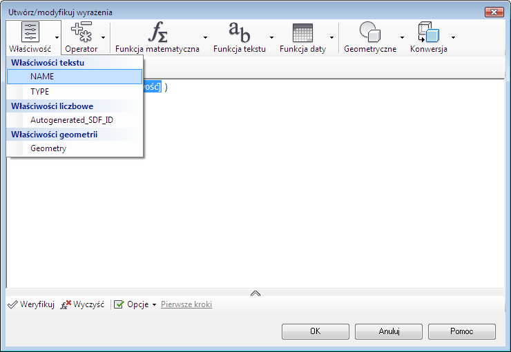

  7. Wybierz drugi wpis ([Właściwość tekstu]) i kliknij opcję Wprowadź właściwość. Kliknij opcję Właściwość i wybierz właściwość tekstową NAZWA.
  8. Usuń nawiasy kwadratowe i trzykropek wewnątrz nawiasów, a także końcowy przecinek.
    Wyrażenie przybiera następującą postać:
    CONCAT ( 'Waterway: ' , NAZWA )
