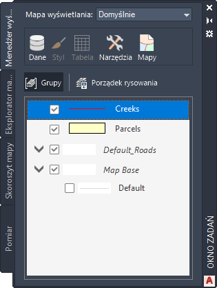

  2. W panelu Okno zadań przejdź do Menedżera wyświetlania, jeśli nie został jeszcze wyświetlony.
  3. Wybierz warstwę Strumienie i kliknij opcję Styl.
