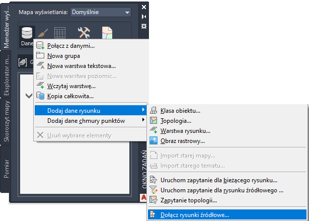

Do dołączenia pliku rysunku programu AutoCAD można użyć Menedżera wyświetlania.
Uwaga: W tym ćwiczeniu używana jest mapa build_map1.dwg utworzona w poprzednim ćwiczeniu.
Dołączanie pliku rysunku programu AutoCAD
- Jeśli jeszcze nie zostało to zrobione, skopiuj pliki przykładowe do folderu lokalnego.
- W pliku build_map1.dwg w Menedżerze wyświetlania kliknij kolejno opcje .
- W oknie dialogowym Definiuj/Modyfikuj zestaw rysunków kliknij przycisk Dołącz.
- Przejdź do folderu, do którego zostały skopiowane pliki przykładowe, a następnie wybierz plik Counties.dwg.
- Kliknij przycisk Dodaj, a następnie kliknij przycisk OK.
- W oknie dialogowym Definiuj/Modyfikuj zestaw rysunków kliknij przycisk OK, aby dołączyć plik rysunku do mapy.
