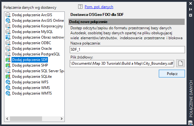

  3. W obszarze Połączenia danych wg dostawcy wybierz opcję Dodaj połączenie SDF.
  4. Dla opcji Plik źródłowy kliknij przycisk przeglądania i przejdź do pliku CITY_BOUNDARY.SDF.
    Wybierz dostawcę SDF i przejdź do przykładowego pliku CITY_BOUNDARY.SDF.
  5. Kliknij przycisk Połącz, a następnie kliknij opcję Dodaj do mapy.

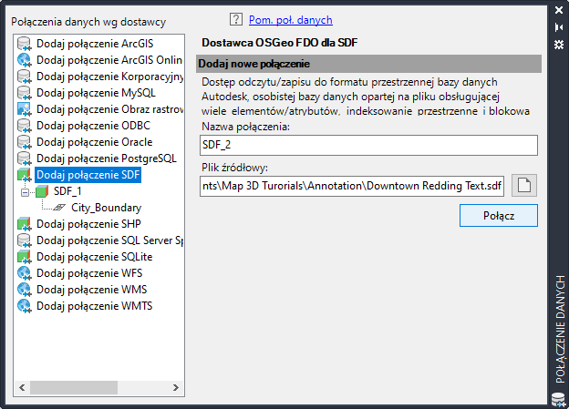

  6. Przy otwartym oknie Połączenie danych, wybierz opcję Dodaj połączenie SDF z listy Połączenia danych wg dostawcy.
  7. Dla opcji Plik źródłowy kliknij przycisk przeglądania i przejdź do pliku Downtown Redding Text utworzonego w poprzednich ćwiczeniach.
  8. Kliknij przycisk Połącz, a następnie kliknij opcję Dodaj do mapy.
  9. Zamknij okno dialogowe Połączenie danych.
