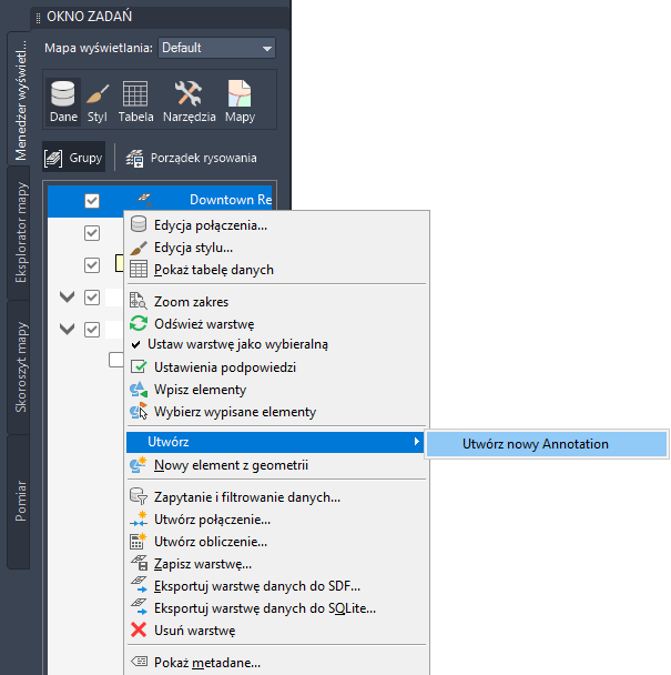

  1. W Menedżerze wyświetlania kliknij prawym przyciskiem myszy warstwę Downtown Redding. Kliknij opcje UtwórzUtwórz nowy opis.
    Każdy opis jest jednym „wystąpieniem tekstu”. Do warstwy tekstu można dodać wiele wystąpień tekstu. Po późniejszym uzyskaniu połączenia z warstwą tekstu wszystkie wystąpienia tekstu zostaną wstawione na mapie.

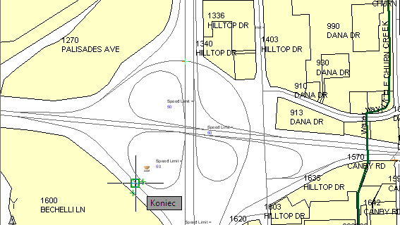

  2. Kliknij białą przestrzeń na mapie tuż pod skrzyżowaniem typu koniczyna w środku miasta.
  3. Wykonaj następujące operacje:
    • W polu tekstowym wprowadź tekst Downtown Redding.

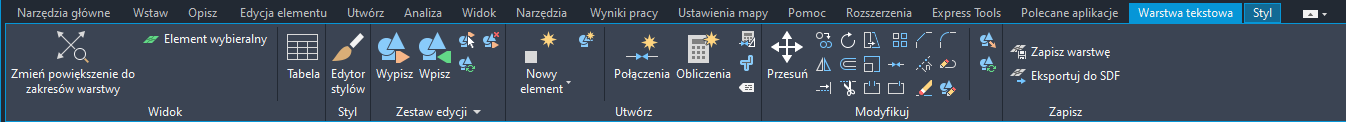

  4. Kliknij kartę kontekstową wstążki Warstwa tekstowapanel Zestaw edycjiWpisz.
    Ponieważ warstwa tekstu jest składnicą danych, wprowadzone zmiany należy wpisać, aby były dostępne na innych mapach.
    W przypadku zmiany dowolnego wystąpienia tekstu na tej warstwie tekstowej (zawartości lub formatowania) należy wpisać ją ponownie. Wpisanie danych aktualizuje składnicę danych o najnowsze edycje.

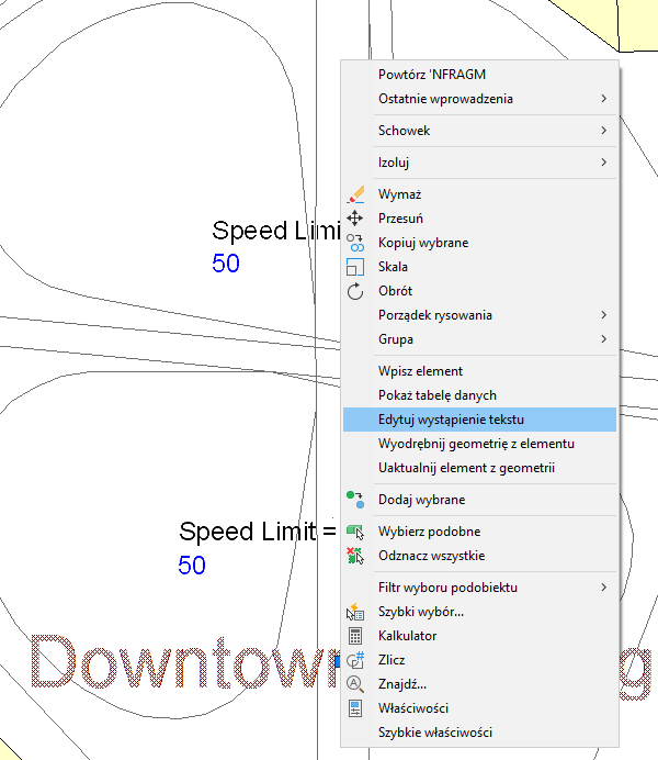

  5. Aby zmienić zawartość warstwy tekstu, zaznacz ją na mapie.
  6. Kliknij tekst prawym przyciskiem myszy i kliknij polecenie Edytuj wystąpienie tekstu.
  7. Zmień zawartość tego wystąpienia tekstu na "Redding" i kliknij poza wystąpieniem tekstu.
  8. Kliknij ponownie opcję Wpisz, aby zaktualizować składnicę danych warstwy tekstu.
