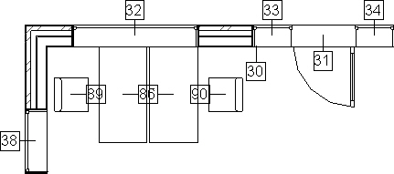

Identyfikator ilości (QID) jest unikatowym identyfikatorem przypisywanym do każdej ilości lub elementu. Są one wyświetlane jako oznaczenia na rysunkach projektu z liniami odniesienia prowadzącymi do środków powiązanych powierzchni.

Dla każdej obliczanej części budynku jest tworzony i umieszczany w projekcie w postaci oznaczenia jeden identyfikator materiału.
Większa liczba to identyfikator ilości identyfikujący obliczany element. Jest on zawsze tworzony. Mniejszy tekst i oznaczenie liczbowe to identyfikator materiału identyfikujący każdy obliczany materiał dla elementu.
