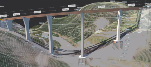

Aktualizowanie geometrii mostów i tuneli z programu InfraWorks
Zaktualizuj geometrię mostów i tuneli po zmianie projektu w programie InfraWorks.
  1. Opublikuj zmiany modelu z programu InfraWorks.
    Uwaga: Przed opublikowaniem zmian z programu InfraWorks zapisz model programu Revit lokalnie.

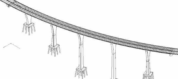

  2. Po zaktualizowaniu modelu z programu InfraWorks do programu Revit zostanie wysłane powiadomienie o oczekującej aktualizacji.
  3. Kliknij przycisk Zastosuj w oknie dialogowym powiadomienia, aby zastosować aktualizacje do modelu programu Revit.
  4. Opcjonalnie: kliknij przycisk Ignoruj w oknie dialogowym powiadomienia, aby zignorować aktualizacje. Kliknij opcje Sprawdź aktualizacje na karcie Dodatki, aby ponownie wyświetlić powiadomienie, gdy wszystko będzie gotowe do zastosowania aktualizacji do modelu programu Revit.
