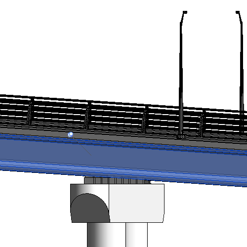

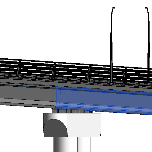

  2. Wybierz komponenty, które wymagają dodania szczegółów, i utwórz z nich części.
  3. Po utworzeniu części komponenty mostu można uzupełniać o dodatkowe szczegóły oraz uwzględniać w zespołach, tak jak inne części utworzone w programie Revit.
