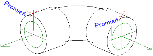

Informacje o liniach odniesienia w rodzinach
Można użyć linii odniesienia, aby utworzyć parametryczny szkielet rodziny, do której można dołączyć elementy rodziny.
Przykłady
Linie odniesienia są obiektami odniesienia mającymi swoją kategorię. Po wybraniu wyświetlają dwie powierzchnie. Przy drukowaniu na ich widoczność wpływa opcja Ukryj płaszczyzny robocze/odniesienia.
Proste linie odniesienia tworzą cztery powierzchnie, na których można szkicować. Jedna z nich jest równoległa do płaszczyzny roboczej linii, druga prostopadła do tej płaszczyzny, a dwie pozostałe występują w obu punktach końcowych. Wszystkie płaszczyzny przechodzą przez linię odniesienia. Płaszczyzny są wyświetlane po wybraniu lub podświetleniu linii odniesienia lub gdy używane jest narzędzie Płaszczyzna robocza. Podczas zaznaczania płaszczyzny roboczej można umieścić kursor myszy ponad linią odniesienia i nacisnąć klawisz Tab, aby przełączać między tymi czterema płaszczyznami. Płaszczyzna, na której linia była rysowana, zawsze wyświetla się jako pierwsza. Można także tworzyć łukowe linie odniesienia, jednakże nie określają one żadnych płaszczyzn.
Zachowanie linii odniesienia w projekcie
Po wczytaniu rodziny do projektu zachowanie linii odniesienia jest identyczne jak płaszczyzn odniesienia. Linie odniesienia nie są widoczne w projekcie i nie są podświetlane po wybraniu wystąpienia rodziny. Są one podświetlane i generują uchwyty kształtu w takim samym kontekście, jak płaszczyzny odniesienia, w zależności od właściwości Odniesienie.
Wybrana linia odniesienia w wielu widokach
