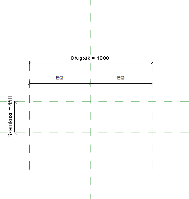

Struktura (szkielet) składa się z płaszczyzn odniesienia i parametrów, z których zostanie później utworzona geometria rodziny.
Definiuje on również początek (punkt wstawienia) elementów tworzonych wraz z rodziną.
Aby utworzyć szkielet, należy rozpocząć od zdefiniowania początku rodziny. Szkielet jest budowany przy użyciu elementów, takich jak płaszczyzny odniesienia i linie odniesienia. Następnie należy zdefiniować parametry rodziny. Parametry definiowane na tym etapie zwykle służą do określenia wielkości elementu (długości, szerokości, wysokości) oraz umożliwiają dodanie typów rodziny.
Widok struktury rodziny
Zakończony szkielet można sprawdzić, zmieniając wartości parametrów i badając, czy zmieniają się wielkości płaszczyzn odniesienia. Tworzenie szkieletów brył na podstawie informacji zebranych na etapie planowania przed utworzeniem geometrii rodziny zapewnia stabilność tworzonych rodzin.
