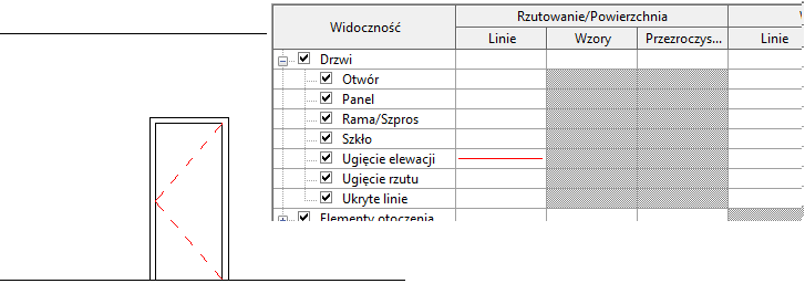

Podkategorii stylu obiektu można użyć do kontroli widoczności i grafiki części rodziny w kategorii. Przykładowo podkategoria kontroluje widoczność otwierania drzwi w widoku elewacji. Na poniższej ilustracji podkategoria Ugięcie elewacji jest zastępowane w celu użycia czerwonej linii.
