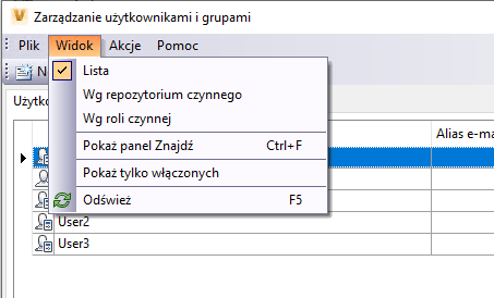

Można wyświetlać profile użytkowników w formie listy niezhierarchizowanej, listy pogrupowanej według czynnych repozytoriów, do których użytkownicy mogą uzyskać dostęp, lub listy pogrupowanej według czynnych ról.
Administracja
Ustawienia globalne.
Lista, aby wyświetlić profile użytkowników w postaci zwykłej listy.
Wg repozytorium czynnego, aby wyświetlić profile użytkownika jako listę pogrupowaną według repozytoriów (uwzględniającą wszystkie repozytoria, które są jawnie przypisane do użytkownika, i te, które są dziedziczone przez członkostwo w grupie).
Wg roli czynnej, aby wyświetlić profile użytkownika jako listę pogrupowaną według ról (uwzględniającą wszystkie role, które są jawnie przypisane do użytkownika, i te, które są dziedziczone przez członkostwo w grupie).
Pokaż tylko włączonych lub usuń jej zaznaczenie, aby ukryć lub wyświetlić wyłączone konta użytkowników.

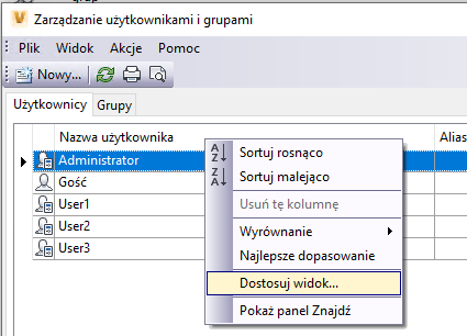

Dostosowywanie widoku
Wyświetlanie można dostosować, dodając lub usuwając pola kolumn. Dzięki dostosowaniu widoku zarządzanie użytkownikami można lepiej dopasować do własnych wymagań.
Kliknij prawym przyciskiem myszy nagłówek kolumny, a następnie wybierz opcję Dostosuj widok, aby otworzyć okno dialogowe Dostosuj widok. Kliknij przycisk Pola, aby określić, które kolumny i pola mają być wyświetlane w widoku. Ponadto można wybrać, czy wyświetlać linie siatki lub włączyć automatyczną zmianę rozmiaru kolumn, klikając przycisk Inne ustawienia dostępny w oknie dialogowym Dostosuj widok. Kliknij przycisk Przywróć, aby przywrócić widok do ustawień domyślnych produktu. Aby uzyskać więcej informacji, zobacz temat Dostosowywanie widoku.
