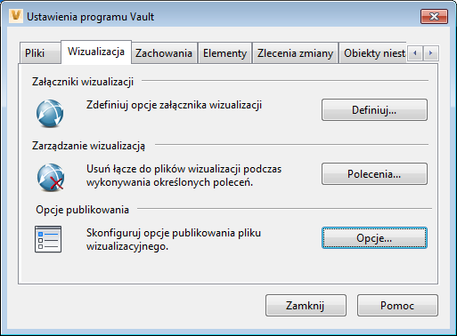

Administrowanie wizualizacją
Na karcie Wizualizacja w oknie dialogowym Ustawienia programu Vault można skonfigurować załączniki wizualizacji i ustawienia publikowania oraz zarządzać plikami wizualizacji.
Dostęp do karty Wizualizacja w oknie dialogowym Ustawienia programu Vault
  1. Kliknij opcję Narzędzia  Administracja Ustawienia programu Vault.
  2. W oknie dialogowym Ustawienia repozytorium wybierz kartę Wizualizacja.
Załączniki wizualizacji
Można włączyć lub wyłączyć załączniki pliku, określić, gdzie załączniki wizualizacji mają być publikowane, oraz wyłączyć lub włączyć ostrzeżenia DWF, klikając opcję Definiuj w sekcji Załączniki wizualizacji.
Zarządzanie wizualizacją
Opcje zarządzania wizualizacją umożliwiają określenie, które polecenia przerywają połączenie między plikiem danych w repozytorium a odpowiadającym mu plikiem wizualizacji.
Opcje publikowania
