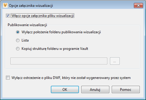

W oknie dialogowym Opcje załącznika wizualizacji można włączać i wyłączać załączniki pliku, określać, gdzie załączniki wizualizacji mają być publikowane, oraz wyłączać i włączać ostrzeżenia DWF.

  3. Kliknij przycisk Definiuj dostępny w sekcji Załącznik wizualizacji, aby wyświetlić okno dialogowe Opcje załącznika wizualizacji.
  4. W oknie dialogowym Opcje załącznika wizualizacji domyślnie włączona jest opcja Włącz opcje załącznika pliku wizualizacji. Jeśli opcja ta jest włączona, pliki wizualizacji tworzone są tylko dla plików, które zostały zmienione, lub dla plików, dla których nie zostały jeszcze opublikowane pliki wizualizacji. Można wyłączyć automatyczne publikowanie, aby zaoszczędzić miejsce i zachować rozmiar repozytorium. Ikona spinacza nie jest wyświetlana dla automatycznie publikowanych plików wizualizacji.
  5. Wybierz jedną z poniższych opcji:
    • Aby wyłączyć publikowanie lokalnych plików wizualizacji, wybierz opcję Wyłącz położenie folderu publikowania wizualizacji. Automatycznie tworzone pliki wizualizacji będą nadal tworzone w repozytorium.
    • Wybierz opcję Lista, aby przechowywać wszystkie pliki wizualizacji w pojedynczym folderze na lokalnym komputerze.
    • Wybierz opcję Kopiuj strukturę folderu repozytorium, aby przechowywać lokalne kopie plików w strukturze folderów podobnej do tej używanej w repozytorium.
  6. Jeśli wybrana została jedna z opcji Lista lub Kopiuj strukturę folderu repozytorium, kliknij przycisk przeglądania i wybierz współdzielony folder sieciowy, do którego wszyscy użytkownicy mogą zapisywać pliki wizualizacji, a następnie kliknij przycisk OK.
  7. Wybierz opcję Wyłącz ostrzeżenie, które pojawia się, gdy plik DWF nie jest generowany systemowo, aby wyłączyć to ostrzeżenie.
