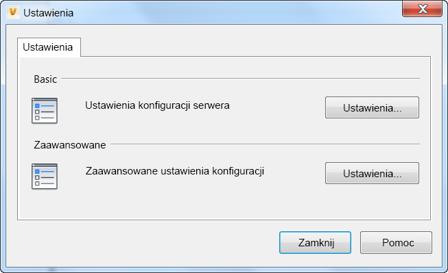

W oknie dialogowym Ustawienia można skonfigurować poświadczenia serwera i dodatkowe ustawienia serwera, takie jak konto personifikacji, próg limitu czasu czy liczba przechowywanych dzienników konsoli i serwera.
Uzyskiwanie dostępu do podstawowych ustawień serwera
Program File Server musi mieć dostęp do komputera, na którym zainstalowany jest serwer Autodesk Data Management Server. Poświadczenia dostępu można skonfigurować w ustawieniach podstawowych.
Administracja. Uzyskiwanie dostępu do zaawansowanych ustawień serwera
Konto personifikacji, próg limitu czasu czy limit czasu przechowywania dzienników można skonfigurować w ustawieniach zaawansowanych.
Administracja.
