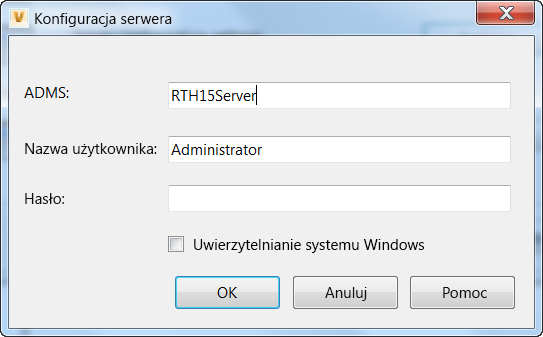

Program File Server musi mieć dostęp do komputera, na którym jest zainstalowany serwer Autodesk Data Management Server (ADMS). Poświadczenia dostępu można skonfigurować w ustawieniach podstawowych.
Uzyskiwanie dostępu do podstawowych ustawień serwera
Administracja. Zaznacz pole wyboru Uwierzytelnianie systemu Windows, aby użyć poświadczeń systemu Windows.
