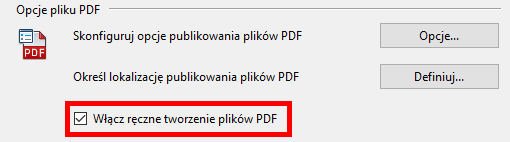

Można wybrać ustawienia drukowania plików PDF 2D z programów AutoCAD i Inventor.
Zaznacz pole wyboru Włącz ręczne tworzenie plików PDF, aby możliwe było tworzenie plików PDF bez konieczności przechodzenia przez zmianę stanu cyklu rozwojowego pliku 2D. Polecenie Utwórz plik PDF jest dostępne z poziomu paska narzędzi, menu kontekstowego i menu Akcje.

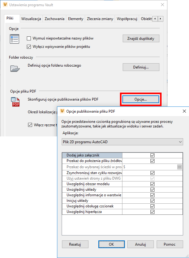

Poniższe tabele zawierają opis ustawień w oknie dialogowym Opcje pliku PDF w przypadku publikowania plików 2D z programu AutoCAD i Inventor.
| Opcje publikowania pliku PDF dla pliku 2D programu AutoCAD | |
| Dodaj jako załącznik | Umożliwia wyświetlenie opublikowanego pliku PDF jako załącznika do pliku. |
| Przekaż do położenia pliku źródłowego | Umożliwia automatyczne zapisanie publikowanego pliku PDF w wybranej lokalizacji. |
| Przekaż do wybranej ścieżki w programie Vault | Umożliwia zdefiniowanie określonego położenia (za pomocą przycisku Przeglądaj) przechowywania opublikowanego pliku PDF. |
| Zsynchronizuj stan cyklu rozwojowego i zmianę ze źródłem | Umożliwia ustawienie takiego samego stanu cyklu rozwojowego i wartości zmiany zarówno dla opublikowanego pliku PDF, jak i jego pliku źródłowego. |
| Użyj ustawień strony z rysunku użytkownika | Eliminuje potrzebę ponownego konfigurowania ustawień strony w programie Vault, jeśli wcześniej wykonano to w macierzystej aplikacji. Opcja jest zaznaczona i nie można usunąć jej zaznaczenia. |
| Uwzględnij obszar modelu | Pozwala, aby opublikowany plik PDF zawierał widok obszaru modelu. |
| Uwzględnij układy | Pozwala, aby opublikowany plik PDF zawierał tylko widok obszaru modelu. |
| Uwzględnij informacje o warstwie | Pozwala, aby opublikowany plik PDF zawierał informacje o warstwach. |
| Inicjuj układy | Zapewnia obsługę starszych plików. |
| Uwzględnij obsługę czcionek | Umożliwia publikowanie pliku PDF ze stylami czcionek. |
| Opcje publikowania pliku PDF dla pliku 2D programu Inventor | |
| Rozdzielczość grafiki wektorowej | Ustaw jako 400 dpi w celu zarządzania dużymi rozmiarami plików PDF i uzyskania odpowiedniego poziomu szczegółów. |
| Drukuj szerokości linii obiektu | Umożliwia wyświetlanie stałej szerokości linii obiektów i rodzajów linii w opublikowanym pliku PDF. |
| Wszystkie arkusze | Umożliwia drukowanie wszystkich arkuszy rysunku. Aby wydrukować arkusze, dla których opcja Wykluczony z drukowania jest zaznaczona, wybierz opcję Drukuj arkusze wykluczone w oknie dialogowym Edycja arkusza. |
| Wszystkie kolory jako czarny | Umożliwia drukowanie rysunku w postaci czarno-białej. Obrazy osadzone i widoki cieniowane są drukowane w kolorze. |
