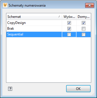

  2. Na pasku narzędzi kliknij Opcje > Schemat numerowania > Konfiguruj , aby otworzyć okno dialogowe Schematy numerowania.
  3. Wybierz pole wyboru Wyświetlony w przypadku każdego schematu numerowania, który ma być wyświetlany jako przycisk widoku w panelu Schematy numerowania.
  4. Zaznacz pole wyboru Domyślny, aby ustawić schemat numerowania jako domyślny.
  5. Kliknij przycisk OK.
