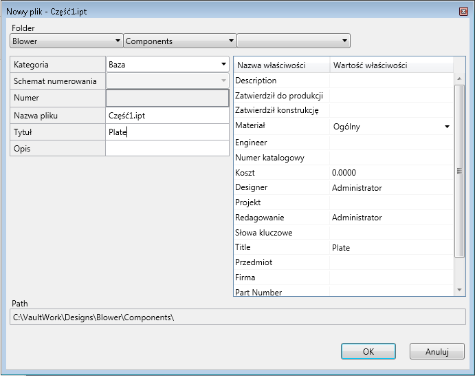

Domyślne okna dialogowe rozwiązania Data Standard
Rozwiązanie Data Standard dla programu Vault instaluje domyślne okna dialogowe rozwiązania Data Standard, które administrator może modyfikować.
Domyślne okno dialogowe różni się w zależności od zainstalowanej wersji programu Vault.
Użytkownicy mogą wprowadzić nowy tytuł, opis i informacje o firmie w przypadku pliku. Wszystkie pozostałe pola są automatycznie określane na podstawie pliku XAML.
    Domyślnie dostępne są poniższe pola.
    Użytkownicy mogą wybrać schemat numerowania i, jeśli ma to zastosowanie, dowolne prefiksy i sufiksy. Mogą oni również określić folder dla pliku oraz wprowadzić tytuł, opis i komentarze do pliku.
    Uwaga: Jeśli żadne schematy numerowania nie są dostępne do wyboru, dane w polu Nazwa pliku można edytować.
    Nazwa pliku jest generowana, gdy użytkownik kliknie przycisk OK.

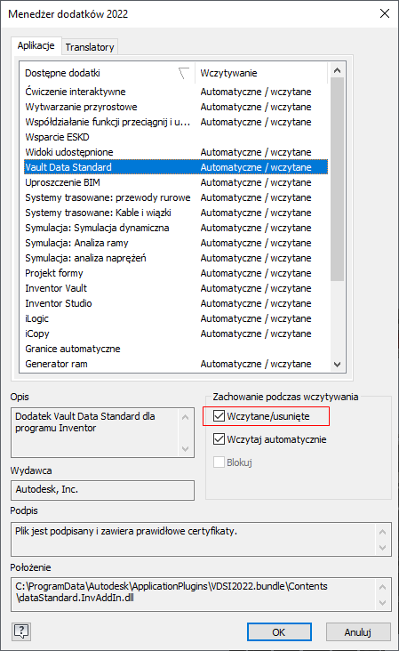

Włączanie dodatku Data Standard dla programu Inventor
Wykonaj poniższe czynności, aby załadować dodatek Data Standard.
  1. W programie Autodesk Inventor na wstążce kliknij opcję Narzędzia > Dodatki.
  2. W oknie dialogowym Menedżer dodatków kliknij dwukrotnie pozycję Vault Data Standard na liście, aby przełączać pomiędzy opcjami Wczytany i Usunięty. Lista zachowań podczas wczytywania jest aktualizowana, aby odzwierciedlić wybrane zachowanie.
    lub
    Zaznacz pole wyboru Zachowanie podczas wczytywania, aby wczytać lub usunąć dodatek Data Standard.
  3. Kliknij przycisk OK.

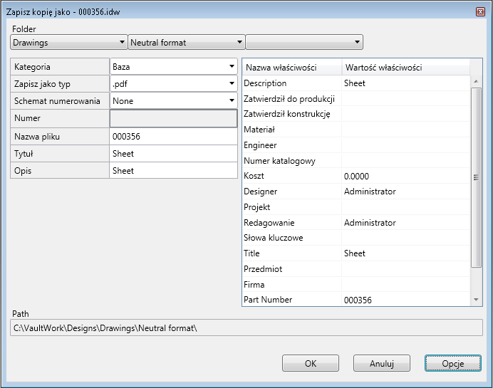

Zapisz kopię jako (tylko program Inventor)
Użyj funkcji Zapisz kopię jako, aby skopiować części, zespoły, rysunki lub prezentacje w innych formatach, takich jak DWG, STP, PDF lub DXF.
  1. W otwartej części, zespole, rysunku lub prezentacji kliknij funkcję Zapisz kopię jako.
  2. W oknie dialogowym funkcji Zapisz kopię jako wybierz kategorię, do której chcesz skopiować otwarty plik i schemat numerowania, jeśli ma to zastosowanie. Wprowadź komentarze, jeśli istnieje taka potrzeba.

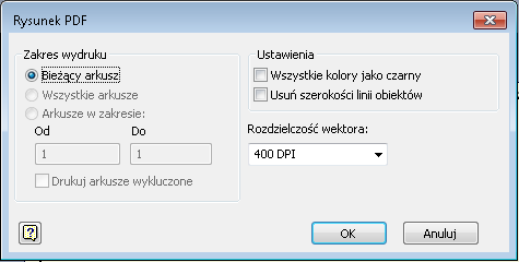

  3. Kliknij przycisk Opcje, aby dostosować zakres wydruku, ustawienia wyświetlania lub rozdzielczość wektora w pliku. Kliknij przycisk OK.
  4. Kliknij przycisk OK w oknie dialogowym Zapisz kopię jako, aby zapisać plik jako nowy format.
    Plik jest automatycznie zapisywany w folderze roboczym i w repozytorium. Nie ma potrzeby rejestrowania repozytorium.
