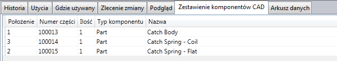

Podgląd CAD-BOM
Panel podglądu CAD-BOM zawiera szczegóły zestawienia komponentów dla wybranego pliku, w tym wszystkie dane zebrane z aplikacji zewnętrznych.

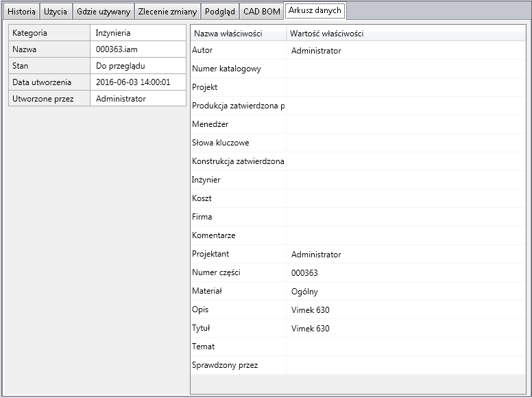

Podgląd Arkusz danych
Podgląd arkusz danych zawiera standardowe właściwości pliku określone przez administratora. Na przykład domyślny arkusz danych zawiera szybki podgląd informacji dotyczących pliku, takich jak stan cyklu rozwojowego i kategoria.
