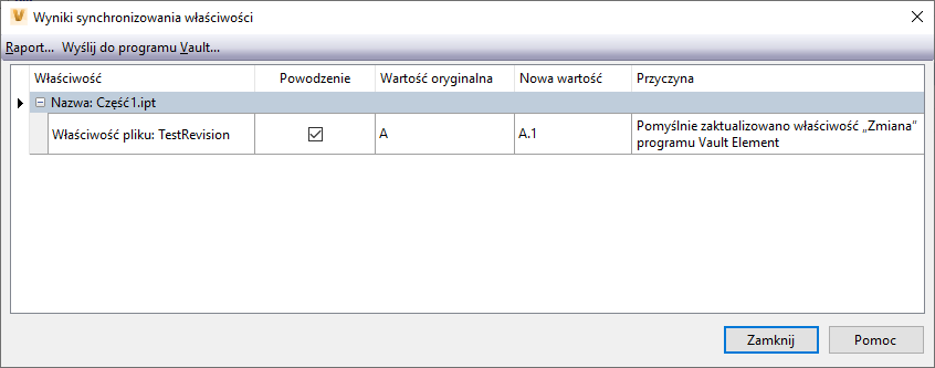

Poniższy scenariusz wyjaśnia zachowanie związane ze sprawdzaniem zgodności / synchronizacją właściwości:
  1. Utwórz plik programu Inventor (Część1.ipt) z wieloma stanami modelu (Część1, Część1-SM1, Część2-SM2) i wpisz plik do programu Vault.
  2. Utwórz właściwość zdefiniowaną przez użytkownika „RewizjaTestowa” i wybierz typ właściwości „Tekst”. Więcej informacji o tworzeniu właściwości zdefiniowanych przez użytkownika można znaleźć w temacie Tworzenie właściwości zdefiniowanych przez użytkownika.
  3. Odwzoruj właściwość programu Vault Rewizja z typem elementu „Plik” na właściwość programu Inventor „RewizjaTestowa”. Więcej informacji o odwzorowywaniu właściwości można znaleźć w temacie Odwzorowywanie właściwości.
  4. Odwzoruj właściwość programu Vault Rewizja z typem elementu „Element” na właściwość programu Inventor „RewizjaTestowa'.
  5. Kategoria obiektu jest ustawiona na „Podstawowe” i domyślnie nie ma przypisanej żadnej rewizji.
  6. Kliknij prawym przyciskiem myszy plik i wybierz polecenie Przypisz/Zaktualizuj element. Wartości elementu są następujące:
    Element Nazwa Numer części Przypisane z pliku Rewizja
    Część1 Część1 Część1 Część1.ipt A
    Część1-SM1 Część1(Stanmodelu1) Część1-SM1 Część1.ipt A
    Część1-SM2 Część1(Stanmodelu2) Część1-SM2 Część1.ipt A
  7. Wybierz plik, kliknij przycisk Zmień kategorię na wstążce programu Vault i zmień kategorię z „Podstawowe” na „Inżynieria”. Można zauważyć, że plik Część1.ipt ma rewizję A i jest wyświetlany błąd zgodności właściwości w Eksploratorze projektów.
  8. Wybierz plik i kliknij kolejno Akcje > Synchronizuj właściwości. Można zauważyć, że we właściwości pliku Część1.ipt nie ma żadnych zmian. Plik Część 1.ipt ma nadal rewizję A nawet po zsynchronizowaniu właściwości.
  9. Teraz zmień rewizję dla elementu Część1 na A.1. Następnie zmień rewizję dla elementu Część1-SM1 na A.1.1, a dla elementu Część1-SM2 na B.
  10. Wybierz plik i kliknij kolejno Akcje > Synchronizuj właściwości.
    Właściwość programu Inventor (właściwość niestandardowa) będzie zawsze synchronizowana z elementem Część1 (który jest przypisany ze stanu modelu Główny), dlatego po synchronizacji właściwość RewizjaTestowa zostanie zmieniona na rewizję A.1. Jednak rewizją pliku będzie nadal rewizja A.
