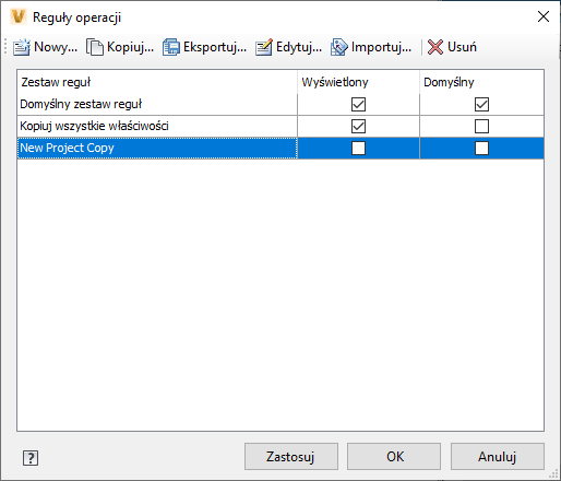

Zestaw reguł jest zbiorem reguł właściwości określających zachowanie właściwości pliku podczas operacji kopiowania.
Ważne: Ten temat jest przeznaczony dla użytkowników programów Vault Workgroup i Vault Professional. Użytkownicy programu Vault Basic powinni zapoznać się z tematem
Copy Design (Vault Basic).
Zestawy reguł mogą służyć do:
- Zresetowania kategorii pliku docelowego
- Odwzorowywania właściwości pliku
- Czyszczenia lub resetowania właściwości pliku
Podczas operacji kopiowania tylko jeden zestaw reguł można zastosować do wybranego zestawu danych. Z tego powodu zestaw reguł może zawierać kilka reguł, które określają ustawienia wielu typów plików na podstawie rozszerzenia, właściwości lub zastosowania.
Domyślne zestawy reguł
Podstawowy zestaw reguł jest dostępny jako domyślny zestaw reguł. Domyślny zestaw reguł jest skonfigurowany w celu zapewnienia działania podobnego do starego procesu kopiowania projektu poprzez:
- Użycie numeru części jako nowej nazwy pliku
- Resetowanie kategorii pliku, aby możliwe było zastosowanie nowych reguł przypisania kategorii pliku
Uwaga: Domyślnego zestawu reguł nie można modyfikować ani usunąć.
Definiowanie zestawów reguł
Zestaw reguł zawiera co najmniej jedną regułę. Każda reguła jest definiowana za pomocą co najmniej jednego warunku. Jeśli te warunki zostaną spełnione, powoduje to przypisanie określonych właściwości pliku i ustawień zachowania do plików docelowych.
Ważne: Jeśli reguła zawiera więcej niż jeden warunek, wszystkie warunki muszą być spełnione, aby zastosowane zostało wynikowe zachowanie właściwości.
Reguły można tworzyć, edytować i usuwać w oknie dialogowym Definiowanie zestawu reguł.
Aby uzyskać więcej informacji na temat interfejsu okna Definiowania zestawu reguł, zobacz temat Reguły, warunki i zachowanie właściwości.
