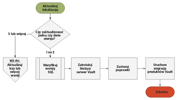

Pojedyncza lokalizacja
Postępuj zgodnie z instrukcjami wyświetlanymi w tej sekcji, aby zaktualizować serwer Vault w przypadku pojedynczej lokalizacji.
Uaktualnienie jednego czy dwóch wydań?
    Uaktualnienie jednego lub dwóch wydań obejmuje jedną instalację serwera Vault. Uaktualnienie trzech lub więcej wydań wymaga pośrednich instalacji serwera Vault.
    Przykładowo podczas przeprowadzania uaktualnienia z wydania Vault Professional 2017 do Vault Professional 2022 należy użyć ścieżki migracji „3 lub więcej”.
Zweryfikuj wersję SQL
    Sprawdź, czy istniejąca wersja programu SQL Server jest zgodna z następnym wydaniem programu Vault, które ma zostać zainstalowane. Jeśli istniejąca wersja programu SQL wymaga uaktualnienia (zobacz poprzedni temat pomocy), należy najpierw uaktualnić wersję programu SQL wydawcy dla wszystkich subskrybentów, a następnie wrócić do tej sekcji.
Instalowanie bieżącego programu Vault Server
    Instalowanie programu Vault Server 2011 lub nowszego wydania powoduje automatyczne odinstalowanie programu Vault Server 2010 lub nowszego wydania. Dlatego nie ma potrzeby odinstalowywania programu Vault 2010 lub jego nowszego wydania.
    Podczas każdej instalacji serwera Vault włącz opcję pobierania i instalowania dodatku Service Pack.
    Pod koniec instalacji wyświetlony zostanie monit umożliwiający uruchomienie aplikacji serwera Vault i migrację repozytoriów. W tej chwili nie należy przeprowadzać migracji repozytoriów.
Stosowanie poprawek
    Wszystkie poprawki utworzone po ostatnim dodatku Service Pack należy ręcznie zainstalować w każdej lokalizacji. Zainstalowanie poprawek zapewnia, że najnowsze aktualizacje zostaną zastosowane w celu przeprowadzenia poprawnej migracji.
Migracja repozytoriów
    Gdy serwer Vault zostanie uruchomiony po raz pierwszy, administratorowi przedstawiony zostanie monit o migrację baz danych repozytorium i biblioteki. Użytkownicy nie będą mogli zalogować się do repozytorium, dopóki migracja nie zostanie zakończona. Nie należy wykonywać migracji, dopóki nie zostaną zastosowane wszystkie dodatki Service Pack i poprawki.
    Po zastosowaniu dodatku Service Pack lub poprawki po migracji wymagana jest migracja między kompilacjami (b2b). Migracja B2B jest opcją wiersza polecenia opisaną szczegółowo w części Limit czasu migracji oraz na stronach Wiki firmy Autodesk.

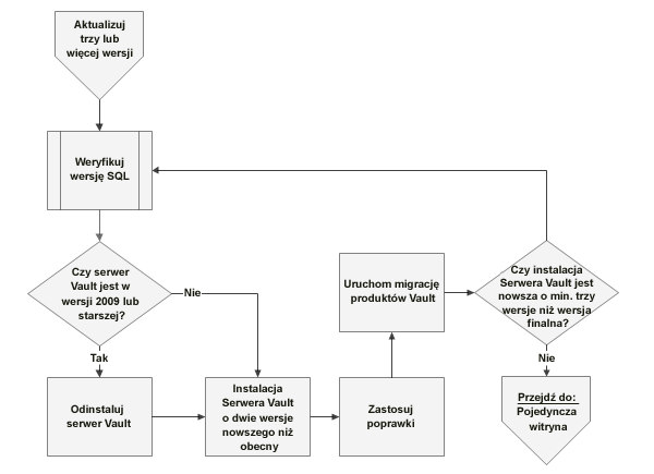

Postępuj zgodnie z instrukcjami wyświetlanymi w tej sekcji, jeśli serwer Vault jest o co najmniej trzy wydania wcześniejszy od wydania, do którego jest wykonywane uaktualnienie.
Instalacja wydań pośrednich
Każde wydanie serwera Autodesk Vault obsługuje migrację z poprzednich dwóch wydań. Podczas uaktualnienia o co najmniej trzy wydania konieczne jest przeprowadzenie migracji bazy danych SQL do wydań pośrednich programu Vault. Wykonuje się to przez zainstalowanie wszystkich innych wydań serwera Vault aż do ostatniego wydania.
Przykładowo w celu migracji z wydania 2018 do 2022 należy zainstalować program Vault 2020, co stanowi etap pośredni.
Sprawdź, czy istniejąca wersja programu SQL Server jest zgodna z następnym wydaniem programu Vault, które ma zostać zainstalowane. Jeśli istniejąca wersja programu SQL wymaga uaktualnienia (zobacz powyższy rozdział w dokumencie Uaktualnienie środowiska SQL), wykonaj niezbędne uaktualnienia, a następnie wróć do tej sekcji.
Stosowanie poprawek
Migracja repozytoriów i bibliotek
Nie należy wykonywać migracji repozytoriów, dopóki nie zostaną zastosowane wszystkie dodatki Service Pack i poprawki. Gdy wszystko jest gotowe, uruchom aplikację serwera Vault. Administratorowi przedstawiony zostanie monit o migrację baz danych repozytorium i biblioteki. Zaakceptuj propozycję i przeprowadź migrację wszystkich repozytoriów.
Aby można było zainstalować następne wydanie programu Vault, należy wykonać migrację repozytoriów do zainstalowanego wydania. Po zastosowaniu dodatku Service Pack lub poprawki po migracji wymagana jest migracja między kompilacjami (B2B). Migracja B2B jest opcją wiersza polecenia szczegółowo opisaną w sekcji pomocy online programu Autodesk Vault Migracja danych programu Vault po zakończeniu instalowania poprawki lub aktualizacji.
Jeśli zainstalowany program Vault Server jest nadal o co najmniej trzy wydania starszy niż wydanie ostateczne
Jeśli zainstalowane wydanie jest o co najmniej trzy wydania starsze niż wydanie ostateczne, powtórz kroki w sekcji Uaktualnienie trzech lub więcej wydań.
Instalowany serwer Vault jest o co najmniej dwa wydania starszy niż wydanie ostateczne
Jeśli zainstalowane wydanie jest o co najmniej dwa wydania starsze niż wydanie ostateczne, to nie są wymagane dalsze wydania pośrednie. Wykonaj kroki w części Pojedyncza lokalizacja.

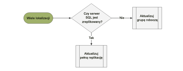

Wiele lokalizacji
Program Autodesk Vault obsługuje dwa style replikacji danych w wielu lokalizacjach. Pierwszym jest grupa robocza, w której wiele instalacji serwera Vault łączy się z jednym serwerem SQL i wspólnie korzysta z niego. Drugim typem jest pełna replikacja, w której dostępne są co najmniej dwa zreplikowane serwery SQL. Szczegółowe informacje są dostępne w pomocy Wiki programu Vault.
