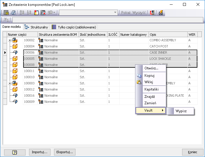

Program Autodesk Vault zawiera wprowadzone na życzenie klientów ulepszenia, które pomagają zespołom inżynierskim w tworzeniu danych oraz zarządzaniu nimi w sposób skuteczny i wydajny. Aby zapewnić lepszą komunikację zewnętrzną na dalszych etapach procesu produkcji oraz wspierać współpracę nad projektami zewnętrznymi, dodano nową możliwość synchronizacji danych projektowych z dostawcami usług produkcyjnych i konsultantami zewnętrznymi. Ponadto w wydaniu 2019 wykonano kolejny krok naprzód w kierunku ulepszenia środowiska projektowania dla użytkowników CAD, umożliwiając np. wypisywanie plików w oknie dialogowym zestawienia komponentów programu Inventor, a także synchronizowanie zestawień komponentów programu Vault i systemu CAD. Dodano także nowe, niestandardowe możliwości ról, pozwalając administratorom na tworzenie dodatkowych ról i zarządzanie nimi.

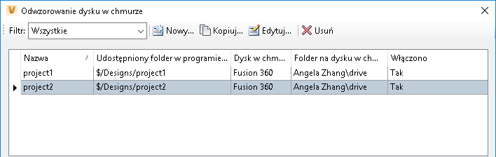

Funkcje odwzorowywania i filtrowania dysków w chmurze pomagają administratorowi kontrolować i określać podzbiór danych, który ma być współdzielony z konkretnym współpracownikiem. Ponadto wszystkie dane odniesienia i łącza projektu są zbierane i udostępniane automatycznie.

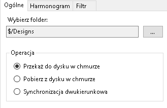

Narzędzie Project Sync obejmuje następujące elementy:
  • Świadomość zależności CAD i obsługę odniesień
  • Definiowanie wielu odwzorowań i zarządzanie nimi
  • Synchronizowanie w dowolnym kierunku lub w obu kierunkach
  • Opcja planowania synchronizacji

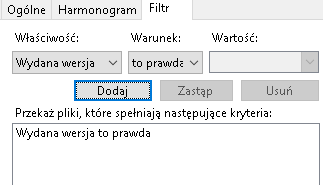

  • Selektywne filtrowanie plików do przekazania

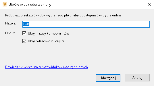

Widoki udostępnione
W funkcji Widoki udostępnione wprowadzono następujące ulepszenia:
  • Podczas tworzenia widoku udostępnionego są obecnie dostępne opcje publikowania plików .ipt i .iam programu Inventor.
  • Opcja Kopiuj łącze jest obecnie ponownie wyświetlana w oknie dialogowym Zakończono wysyłanie w przypadku, gdy konieczne jest jego ponowne skopiowanie.

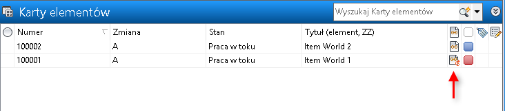

Stan łącza plików elementu
Podczas wyświetlania okna Główny element można teraz zobaczyć, czy łącza plików podstawowe, drugorzędne lub dokumentów projektu wymagają odświeżenia. Pomaga to upewnić się, że zestawienia komponentów systemu CAD i programu Vault są zsynchronizowane.
  • — element jest aktualny
  • — element wymaga aktualizacji
Uwaga: Obecnie wyświetlany jest jedynie stan łączy plików podstawowych, drugorzędnych i dokumentu projektu.

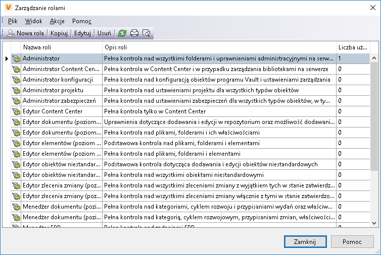

Zarządzanie rolami

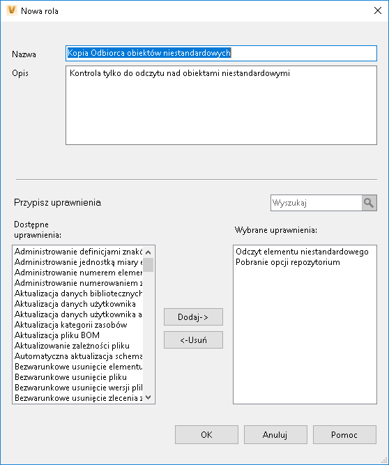

Okno dialogowe Uprawnienia ról nosi teraz nazwę Zarządzanie rolami. Można w nim tworzyć, edytować, kopiować i usuwać niestandardowe role. To okno dialogowe zawiera teraz opisy ról, które ułatwiają zarządzanie rolami.
Podczas tworzenia lub kopiowania roli uprawnienia można dodawać lub usuwać zgodnie z potrzebami.

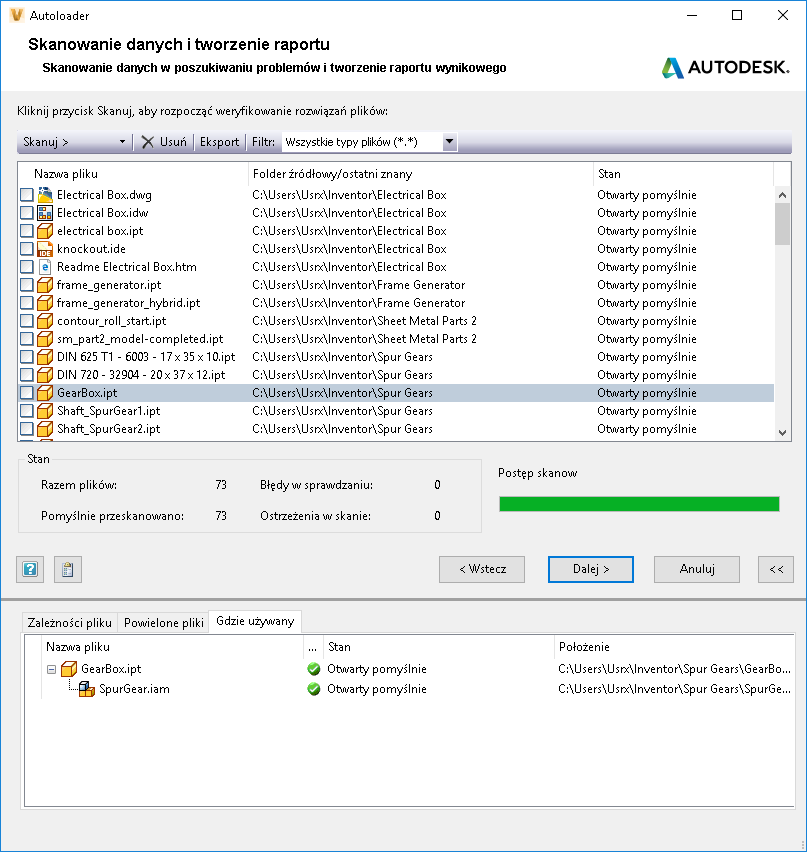

Ulepszenia programu Autoloader
  • Karta Gdzie używany jest teraz dostępna w oknie dialogowym w obszarze Zależności pliku po zakończeniu skanowania. Na tej karcie wyświetlane są wszystkie elementy nadrzędne wybranego pliku.
  • Program Autoloader może teraz uruchomić użytkownik przypisany do roli Edytor dokumentu (poziom 2) lub nowej roli niestandardowej z następującymi uprawnieniami:
    • Tworzenie, usuwanie, odczyt, zmiana nazwy folderu
    • Tworzenie, usuwanie, odczyt pliku
    • Pobranie opcji repozytorium
    • Dodanie kolejki zadań
    Pomysł zgłoszony na forum Vault Ideas

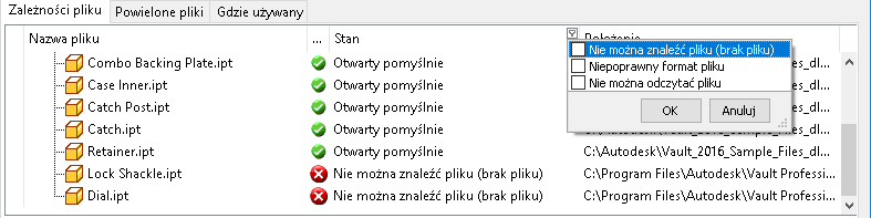

  • Można filtrować pliki na karcie Zależności pliku. Przesuń wskaźnik myszy na etykietę kolumny Stan, a zostanie wyświetlona ikona filtru. Kliknij ikonę filtru, aby wybrać jedną z dostępnych opcji filtrowania.
  • Postęp skanowania wskazuje obecnie bieżący plik i całkowitą liczbę plików.

  • Opcje listy filtrów (lista statyczna) to: „Wszystkie”, „Brak”, „Nieprawidłowy format pliku” i „Nie można odczytać pliku”.
