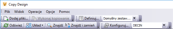

Narzędzie Copy Design jest obecnie niemodalnym oknem dialogowym z paskiem narzędzi: może obecnie pozostać otwarte podczas korzystania z programu Vault Client w przypadku innych poleceń, jak również podczas dodawania plików do skopiowania.
Pasek narzędzi składa się z menu Plik, Widok, Operacje, Opcje i Pomoc.

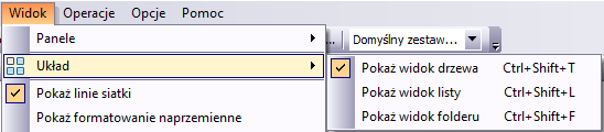

Widoki listy i folderu są teraz dostępne w siatce głównej. Można łatwo przełączać się między widokiem listy, widokiem drzewa i widokiem folderu oraz zastosować filtrowanie kolumn w widoku listy.

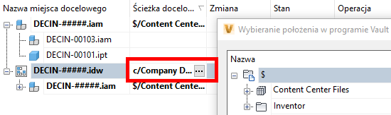

Można edytować wpisy w polach Nazwa miejsca docelowego i Ścieżka docelowa bezpośrednio w siatce głównej.

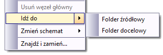

Po operacji kopiowania możesz otworzyć folder źródłowy lub folder docelowy, korzystając z opcji w menu podręcznym.
Węzeł i wszystkie elementy podrzędne można usunąć z okna dialogowego, korzystając z opcji Usuń węzeł główny z menu podręcznego. Ta opcja jest dostępna tylko po wybraniu węzła głównego.

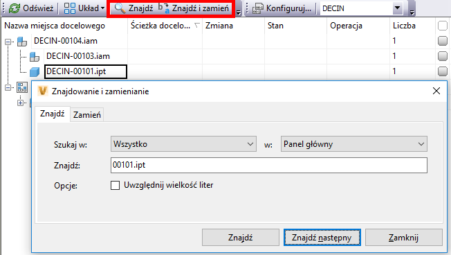

Operacje Znajdź i zamień można wykonywać w siatce głównej.

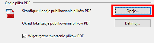

Można skonfigurować opcje publikowania plików PDF, tak aby plik PDF był zsynchronizowany z rysunkiem. Dostępna jest nowa opcja: Zsynchronizuj stan cyklu rozwojowego i zmianę ze źródłem. Opcja ta umożliwia ustawienie takiego samego stanu cyklu rozwojowego i wartości zmiany zarówno dla opublikowanego pliku PDF, jak i jego pliku źródłowego.

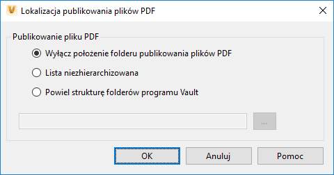

Pliki PDF można teraz opublikować poza programem Vault.

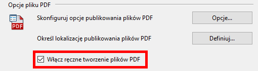

Obecnie można ręcznie utworzyć plik PDF na podstawie pliku CAD 2D za pomocą polecenia Utwórz plik PDF, które jest dostępne w pasku narzędzi, menu kontekstowym i menu Operacje. Użyj tego polecenia, aby utworzyć plik PDF bez przechodzenia przez zmianę stanu cyklu rozwojowego dla pliku 2D. Włącz polecenie w oknie dialogowym Ustawienia programu Vault.

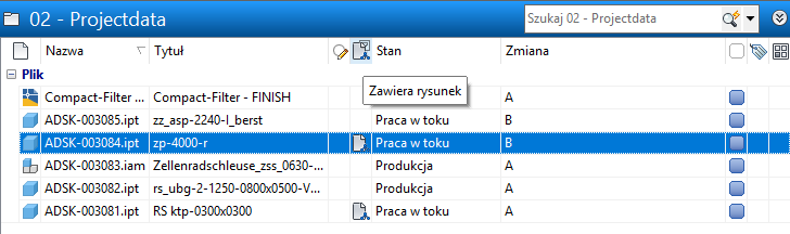

Nowa właściwość „Zawiera rysunek” pomaga określić, czy model zawiera co najmniej jeden powiązany rysunek. Dzięki tej właściwości można wyświetlić listę wszystkich modeli w ramach projektu, w których brakuje w rysunku, wyszukując właściwości „Zawiera rysunek. Po drugie można upewnić się, że modele są zwalniane tylko wtedy, gdy istnieje powiązany rysunek, dzięki wykorzystaniu przejścia cyklu rozwojowego wpisywania właściwości, a ostatecznie można zidentyfikować i przefiltrować w przeglądarce programu Inventor komponenty bez powiązanego rysunku.

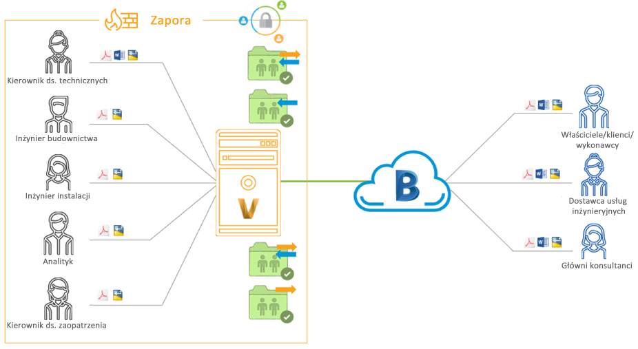

Klienci używający programu Vault jako globalnego rozwiązania korporacyjnego poza zaporą skorzystają z kilku ulepszeń. Narzędzie Project Sync w programie Vault Professional 2020 zostało rozszerzone o obsługę klientów używających programu Vault na rynku infrastruktury i inżynierii lądowej w celu usprawnienia współpracy z rozbudowanym zespołem projektowym dzięki dodaniu dwukierunkowego połączenia z usługą BIM 360.
Wprowadzono też dodatkowe drobne, ale ważne ulepszenia w zakresie współpracy wewnętrznej, takie jak obsługa trybu Inventor Read-only dla użytkowników programów innych niż CAD z klientem programu Vault, obsługa przełączania języka w programie Vault Client z poszczególnymi instalacjami pakietów językowych, jak również obsługa przeglądarek innych niż Internet Explorer przez klienta Thin Client.
Udostępnienie wszystkich istotnych danych projektowych wszystkim współpracownikom i zapewnienie właściwym członkom zespołu dostępu do właściwych danych projektowych we właściwym czasie w całym zdefiniowanym procesie jest kluczowym wyzwaniem w procesach budowlanych. Dzięki programowi Vault 2020 klienci mogą automatycznie synchronizować dane z usługą BIM 360. Automatyczna synchronizacja plików eliminuje konieczność ich pobierania i wysyłania oraz ogranicza możliwość wystąpienia błędów w transmisji i wynikających z tego przeróbek. Administrator może ustawić synchronizowanie projektów dla usługi BIM 360, aby dane były udostępniane tylko w jedną stronę lub w obie strony.
Może zdefiniować dowolną liczbą odwzorowań folderów usługi BIM 360 dla różnych współpracowników lub projektów poprzez odwzorowanie folderu programu Vault na folder w chmurze, wykorzystując program Desktop Connector. Każdy współpracownik ma dostęp do konkretnych projektów i folderów w usłudze BIM 360.
Administrator może skonfigurować synchronizację w dowolnym kierunku lub obu kierunkach. Administrator może również określić, kiedy synchronizacja powinna zachodzić o zaplanowanej porze każdego dnia, np. o północy, w określonych odstępach czasu, np. co 8 lub 12 godzin.

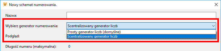

W programie Vault 2020 wprowadzono możliwość wyboru nowego dostawcy schematu numerowania: generatora liczb zdefiniowanego przez użytkownika. Pozwala to na utworzenie własnego dostawcy w oparciu o reguły obowiązujące w firmie lub pochodzące z innych systemów biznesowych. Istnieje również możliwość wyboru opcji Scentralizowany generator liczb dla środowiska replikacji.
W przypadku środowiska replikacji opcja Prosty generator liczb nadal generuje liczbę z odpowiedniej grupy roboczej, do której użytkownik jest zalogowany, tak jak dotychczas. Opcja Scentralizowany generator liczb generuje liczby od wydawcy, niezależnie od tego, czy użytkownik loguje się do wydawcy, czy do subskrybenta.
