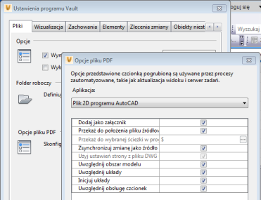

Konfigurowalne ustawienia plików PDF
W programie Vault 2018 formaty PDF są automatycznie renderowane na podstawie plików projektów 2D za pomocą tych samych ustawień, które są używane w systemach tworzenia zawartości CAD. Obsługuje on pliki projektu DWG i IDW 2D na podstawie plików rysunków programów AutoCAD i Inventor.
Aby uzyskać więcej informacji, zobacz temat Konfigurowanie opcji publikowania pliku PDF.

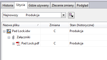

Automatyczny załącznik PDF
W programie Vault 2018 pliki PDF utworzone na potrzeby kontroli dokumentów są automatycznie dołączane do towarzyszących im plików projektu. W rezultacie projektanci widzą wszystkie dołączone pliki PDF na karcie Użycia w oknie programu Vault Client.

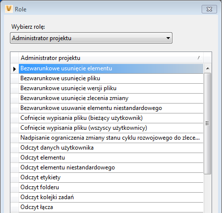

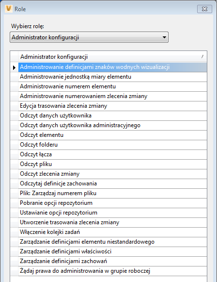

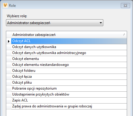

Nowe role administratora
W programie Vault 2018 wprowadzono nowe role administratora umożliwiające członkom zespołu zarządzanie aspektami programu Vault, takimi jak konfiguracje lub ustawienia zabezpieczeń bez pełnych uprawnień administratora.

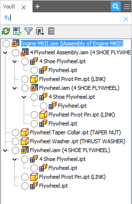

Wyszukiwanie w przeglądarce programu Vault
Dodatek Vault 2018 Add-in for Inventor udostępnia nową wyszukiwarkę przeglądarki programu Vault z możliwością wyszukiwania wielu słów kluczowych, która ułatwia projektantom identyfikację i wybór komponentów w drzewie komponentów programu Vault. Po dodaniu nowych właściwości do okna przeglądarki można także wyszukiwać komponenty według właściwości i łatwiej znajdować elementy w strukturze komponentów dużych zespołów.

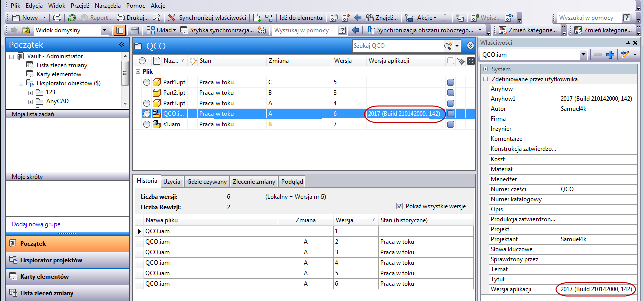

Nowa właściwość pliku Wersja aplikacji
Nowa właściwość Wersja aplikacji w przypadku plików programu Inventor umożliwia wyświetlenie czasu ostatniego zapisania pliku i wersji programu Inventor, w której plik został zapisany.
Właściwość Wersja aplikacji dotyczy obecnie tylko plików programu Inventor.
Aby uzyskać więcej informacji, zobacz temat Dodawanie i usuwanie właściwości zdefiniowanych przez użytkownika. Zobacz także sekcję Dostosowywanie kolumn w temacie Niestandardowe opcje siatki.

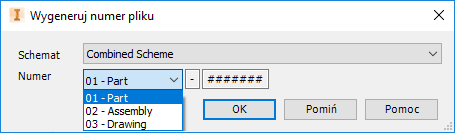

Opisy schematu numerowania są obecnie wyświetlane podczas zapisywania nowego pliku
Podczas definiowania schematu numerowania można utworzyć opis dla wstępnie zdefiniowanej listy. Te opisy schematów numerowania są obecnie wyświetlane podczas tworzenia i zapisywania nowego pliku w programie Inventor lub AutoCAD.

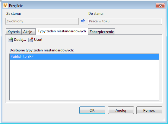

Typy zadań niestandardowych
Administratorzy programu Vault mogą teraz przypisywać niestandardowe zadania do przejść cyklu rozwojowego bezpośrednio w oknie dialogowym Ustawienia programu Vault. Podczas definiowania nowych lub istniejących cykli rozwojowych administratorzy programu Vault mogą edytować przejścia stanu cyklu rozwojowego i używać nowej karty Typy zadań niestandardowych, aby określać niestandardowe zadania.
Nadal wymagana jest praca polegająca na zapisaniu i przetestowaniu procedur zadania niestandardowego, tak jak w poprzednich wersjach programu Vault, ale czynności administracyjne wymagane do uwzględnienia operacji jako części cyklu rozwojowego są teraz znacznie łatwiejsze.
Aby dowiedzieć się więcej o tym, w jaki sposób można tworzyć zadania niestandardowe, zobacz temat Tworzenie zadania niestandardowego.
